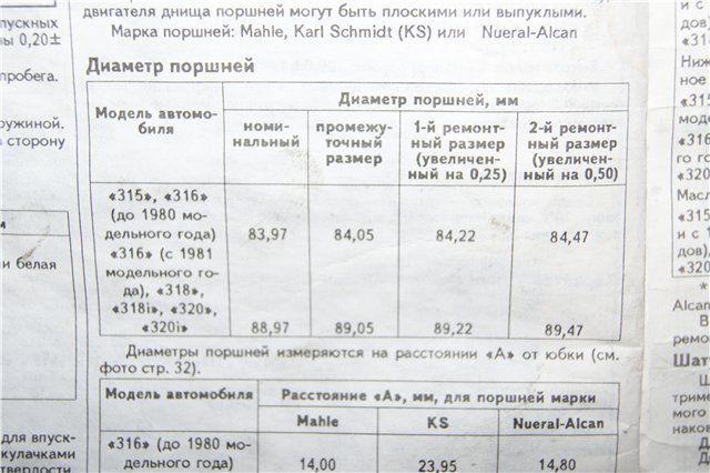

ALX,
Мотористы, подключайтесь!!!! Вот данные:

Ну вот и смотри например до плоских скока срезать надо =)) ход поршня увеличиваеться на 9мм тоесть поршень будет вылазить из блока на 4,5мм вывод сколько спилить надо ???? это не считая бобышки!!! И какая СЖ после этого станет с бошкой М10В18 =))))) тут и мотористы то не нужны!!!! Высоты поршней разные!!! В книжке же написано!!!

« Ответ #16 : 16 Июня 2010, 15:38:53 »
Из каталогов не совсем ясно, как влияет бобышка на расстояние "А",
если поршня теже, надо спиливать бобышку на 3,2 мм и еще 4,4мм с юбки по каталогу. отсюда следует что переделка невозможна.
За скан распект!

« Ответ #18 : 16 Июня 2010, 17:29:01 »
на второй картинке указано расстояние "А" - от верхней точки пальца до днища поршня, а также высота бобышки.
Наверняка она меряется от днища поршня, а не от пальца.
Отсюдя становится ясно, что переделка не прокатит, так как надо будет тогда срезать дно поршня на 4,4мм а это жесть, от перегородки до компрессионного кольца почти ничего не останется. Есть еще и плоские поршня от 320 (не i которая), но все равно это тупик.

« Ответ #19 : 16 Июня 2010, 20:02:55 »
За скан распект!
А есть такаяже инфа поремонтным размерам колен и шейкам 318 и 320?
Через пару часиков сделаю! ;)
