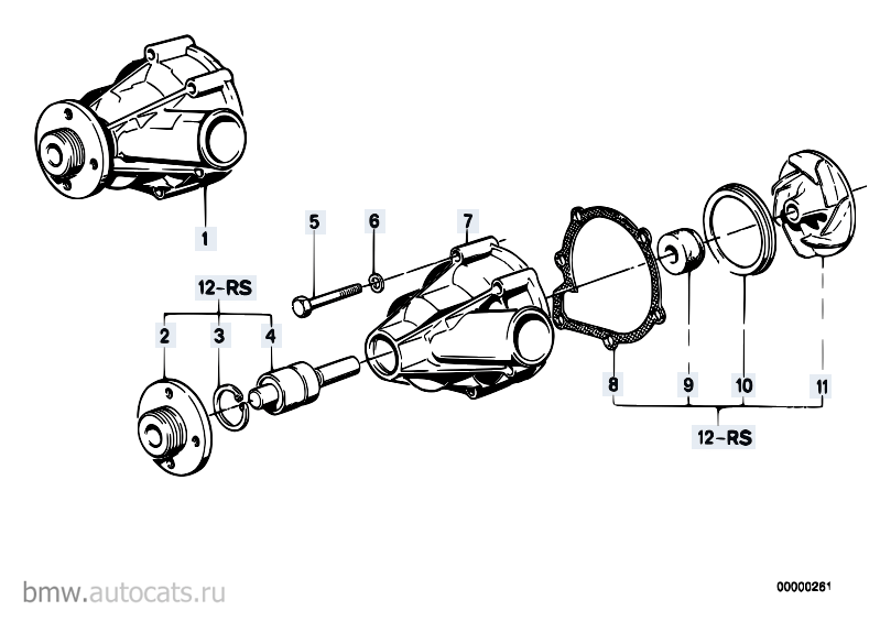

Какой фирмы купить помпу? В смысле качества. Оригинал не предлагать.
Идет ли в комплекте с помпой прокладка 8 ? Спасибо.

« Ответ #36 : 11 Августа 2010, 09:10:57 »
Поставил HEPU - доволен. Стояла хз какая, но тоже Made in Germany - намного хуже :) В комплекте прокладка идет...
