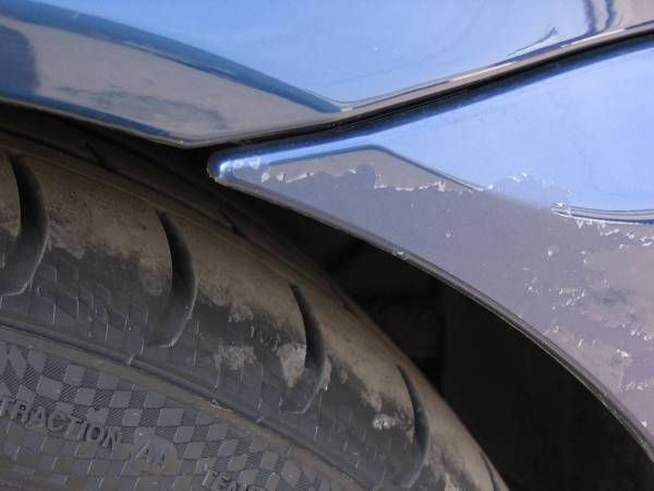

Ребята, что сделать можно, после мойки на капоте, крыле, на задней арке облупился лак... не полностью конечно слез, частичто и местами... машина не претендует на выставочную, поэтому хотелось бы услышить бюджетный вариант, для себя чтобы сделать.
Полность красить машину не  готов, так же как и все перечисленные выше детали  :(

Тогда так оставь, на скорость не влияет))) Я не понял...лак облез красить не хочу, но чтобы сделать. Мой ответ...НИЧЕГО
так туда грязь забивается под него...
ничего страшного...будешь перекрашивать поправишь
понятно. я думал можно что то сделать (((

заматуй и лаком с болончика эти места подкрась а переход если будет видно полерни
матувать как?)

матувать как?)
Мелкой шкуркой. Только до грунта не дотри.
Я бы попробовал обколупать ногтями, сколько получится, а потом облил лаком из баллончика.
Насколько я понимаю, в это место из-под колеса летит песок, поэтому оно у тебя будет постоянно облезать. Можно прозрачным антигравием еще полить, но у меня из этого ничего приличного обычно не получалось.
