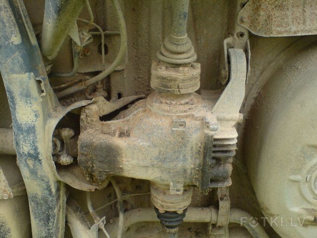

На моей тд большой редуктор стоит. Завтра могу сфотать внешний вид. На моем передаточное 3,2* (не помню точно). Хочу для трассы тоже подлиннее. vovanq, насколько я понял, можно просто более длинный редуктор с 34 взять и поменять крышку?
Да, но крышка нужна с е30 большого, а такого у меня нет, я хочу найти любой большой е30тый считай ради крышки, а потом уже искать ТДСовый длинный и с блоком.

Вот какой на моей
