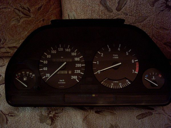

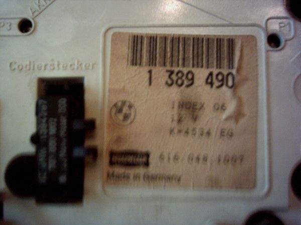

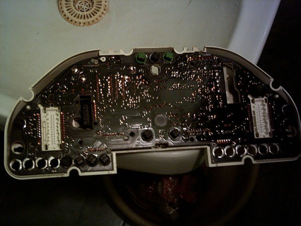

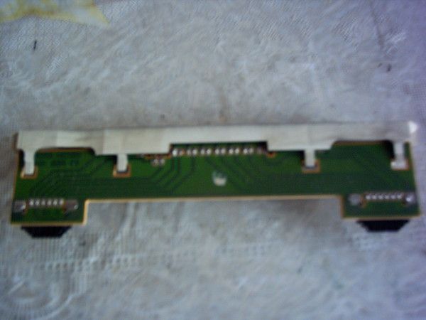

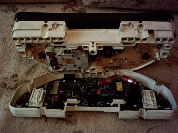

Расковырял свою панель приборов от E-34 520 89г Low
Требуется устранить дохлый тахометр и расходомер, а также пиз..ит датчик температуры...
Пришёл к выводу о замене аккумуляторов и электролитических конденсаторов, а также чистке и ревизии платы...
Чип пропаивал но не помогло...

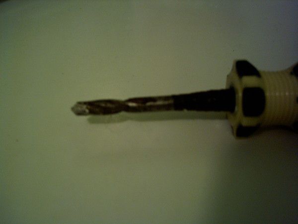

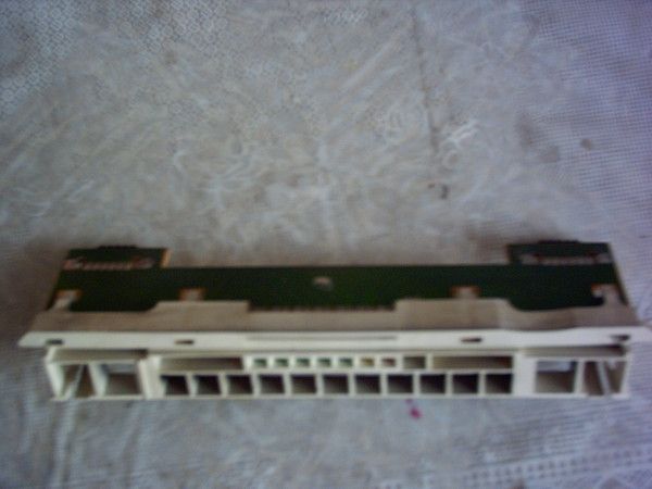

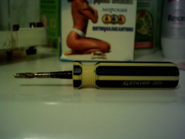

победил геморные заклёпки вот таким самодельным инструментом из отвёртки со сменным пером, сверла подходящего диаметра и куском изоленты...

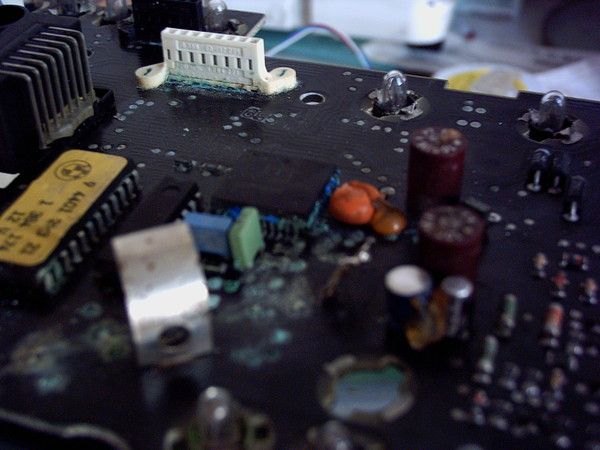

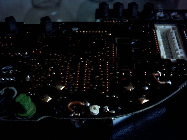

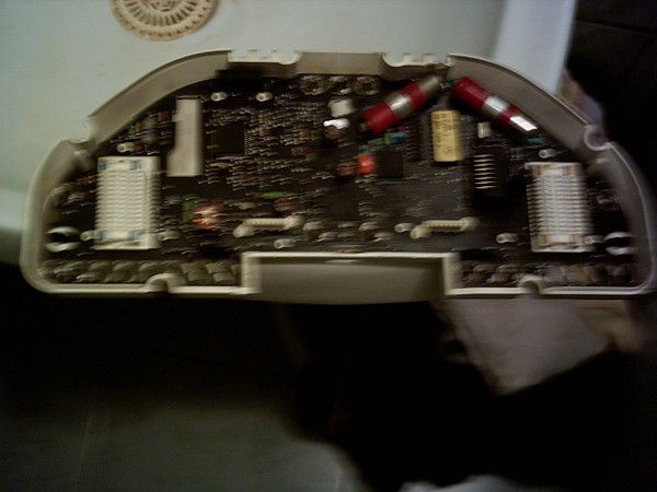

И вот что получилось, плата со стороны пайки

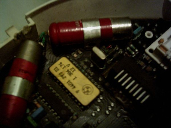

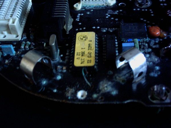

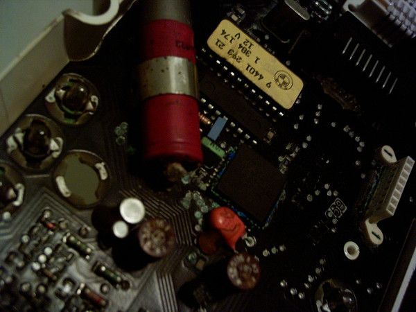

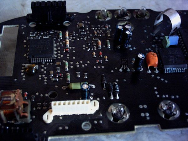

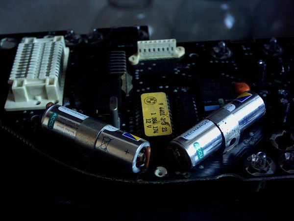

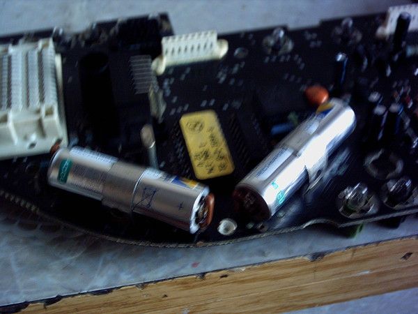

Заменил электролитические кондёры и аккумуляторы
Проверил напряжение на плате - 2,7 вольта

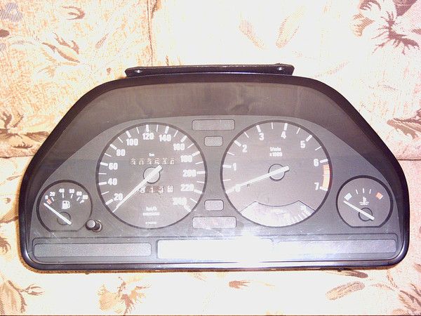

Сунул в машину.... и... нифига как не работал тахо так и неработает... облом...
Куда копать дальше???

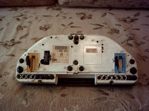

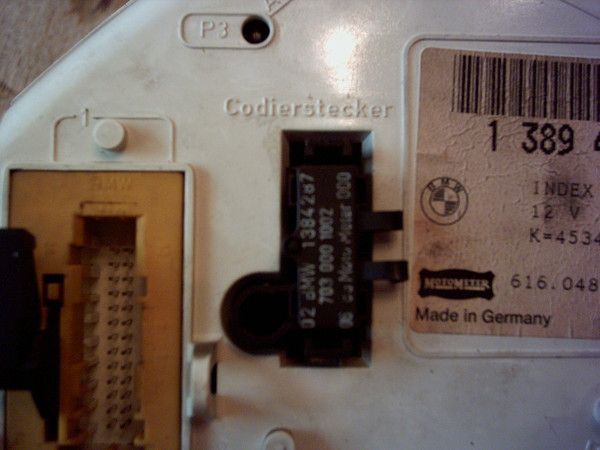

Теперь моджет посмотреть откуда тахо сигнал берёт??? Кто знает всю цепь до приборки??? Откуда и на какой контакт в приборку это подходит???

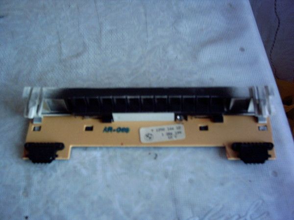

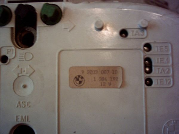

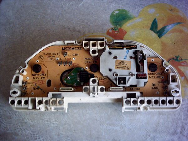

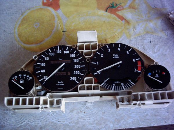

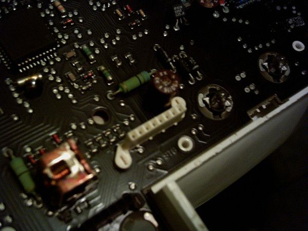

Полез ковырять панель дальше...

на форуме поищи про синий и белый разъем, откуда сигнал тахо берет!
BMWSTR
« Ответ #2 : 05 Июля 2010, 19:12:16 »
нашёл... всё цело в мозг звонится...

Весь корень зла в этой чёрной хреновине прямоугольной , надо её извлечь с верху она открывается там есть плата и чип, 6 или 8 контактный , так вот все ноги надо заново пропаять ,и не смотрите что там всё цело, не увидите , тупо пропойте  ,соберите всё обратно и расходомер с тахо оживут 98% .
Болезнь у них просто такая.
