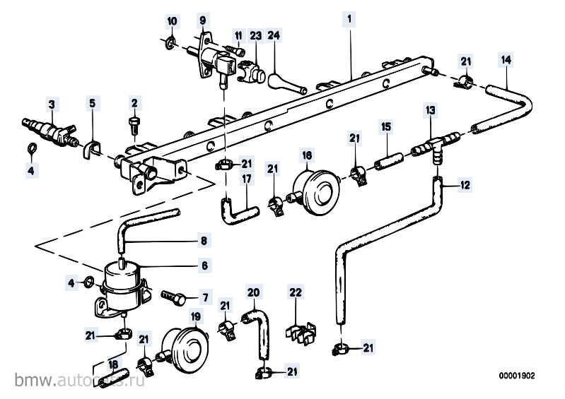

Вобщем сегодня обнаружил, что регулятор давления (6) не был соединен со впускным коллектором. Резиновая трубочка ( 8 ) с одной стороны аццки расстрескалась, а с другой - просто мирно лежала на железе.
Вопрос: на что влияет этот регулятор? Каков его принцип действия?

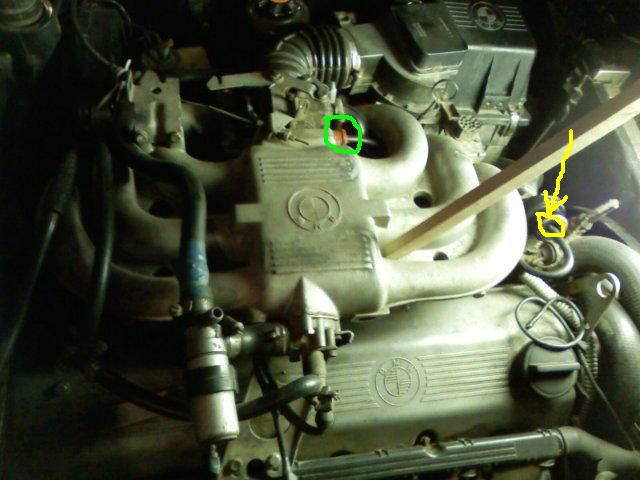

Сюда его подсоединять? (где желтая стрелочка)
Кстати обратим внимание, куда мне пришлось вывести вакуумный шланг. Раньше у меня был под него штуцер в торце коллектора. Но в связи с заменой самого коллектора и необходимостью внедрить в новый коллектор старую систему впрыска, пришлось искать вакуум там, где зеленый кружочек. Как думаете, могло это повлиять на давление?

нет, мерять на входе бенза в рампу

На счет мерять не совсем понял. Если можно последовательность действий. Там три отверстия: одно - на рампу, другое - на обратку и третье - вакуум. Куда сувать? )))

Сначала прицепи манометр вместо регулятора, посмотри скока дует насос. потом на заведеном двигле прицепи манометр на обратку. Путем не хитрых математических вычислений, выясни скока регулятор даёт в рампу.

на входе бенза в рампу подключаеш тройник, чтоб бенз шол в рампу и в манометр. заводиш и смотреш на манометр. на хх должно быть гдето 2,5 - 2,7 Бар, при резком газе или со снятой вакумной трубкой стрелка должна подскакивать до 3,0 Бар. если давление больше этого, - значь забита обратка или клапан залип.
если меньше - значь насос недокачивает или клапан пропускает.

и кстати затуп на верхах к шланжику непричём, шланжик нужен чтобы понизить давление в рампе на ХХ и тем самым уменьшить расход топлива.
