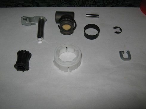

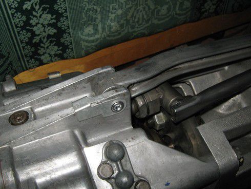

Посмотрели кулису...Вот деталька,чел говорит она быть  должна п-образная,тоесть у меня отломалась одна стенка.Подтвердите если это так и если вдруг у кого есть фото этой детальки то было бы ваще куль.На схеме я так понимаю она под номером 3

« Ответ #7 : 21 Июля 2010, 17:30:16 »
Да она сломана. Новая стоит недорого.

« Ответ #10 : 21 Июля 2010, 22:43:40 »
Про шток то это понятно,Тему просто создал когда еще не выснили что к чему))Теперь ясно  что нужно просто заменить эту фиговину))
