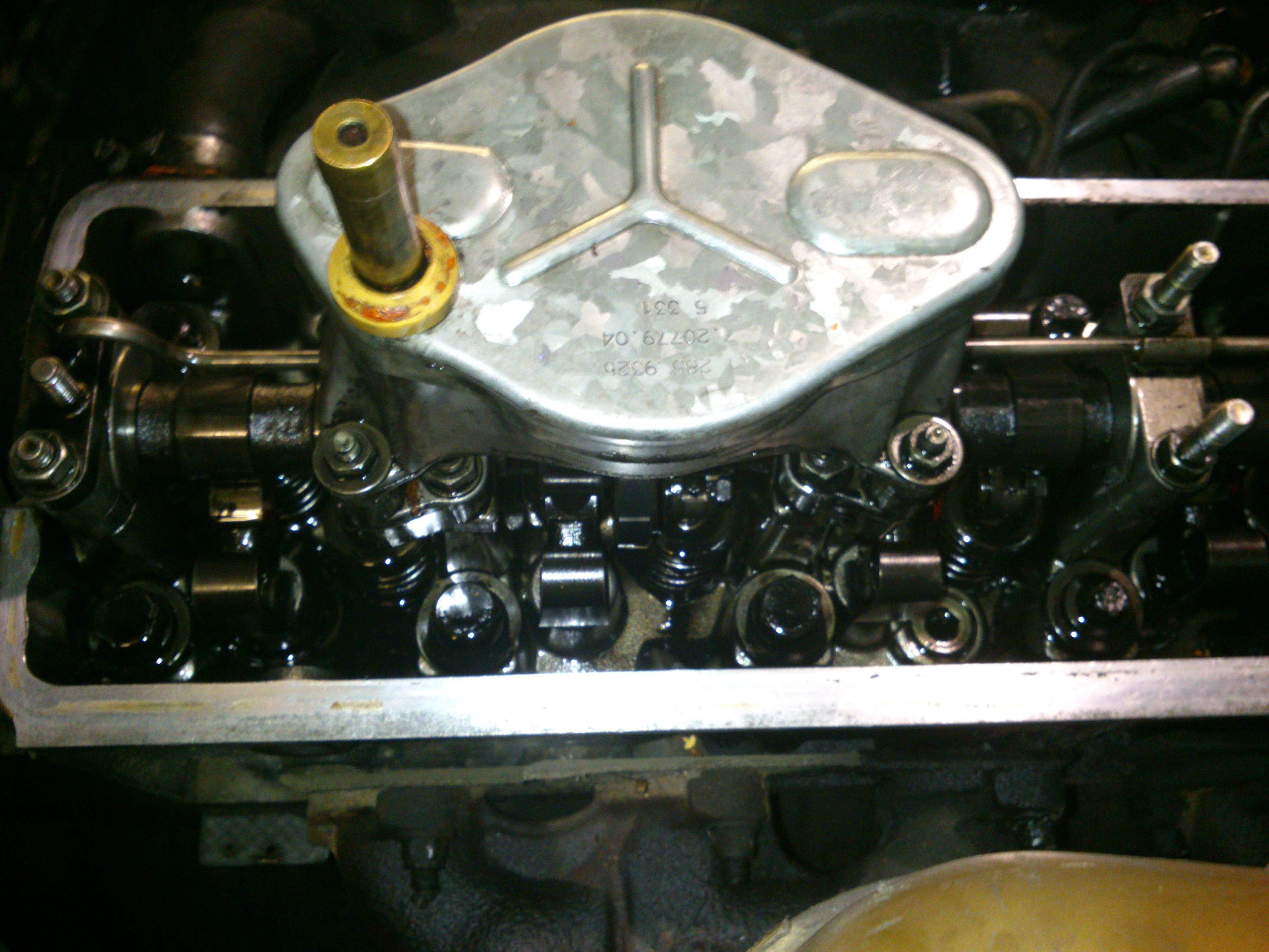

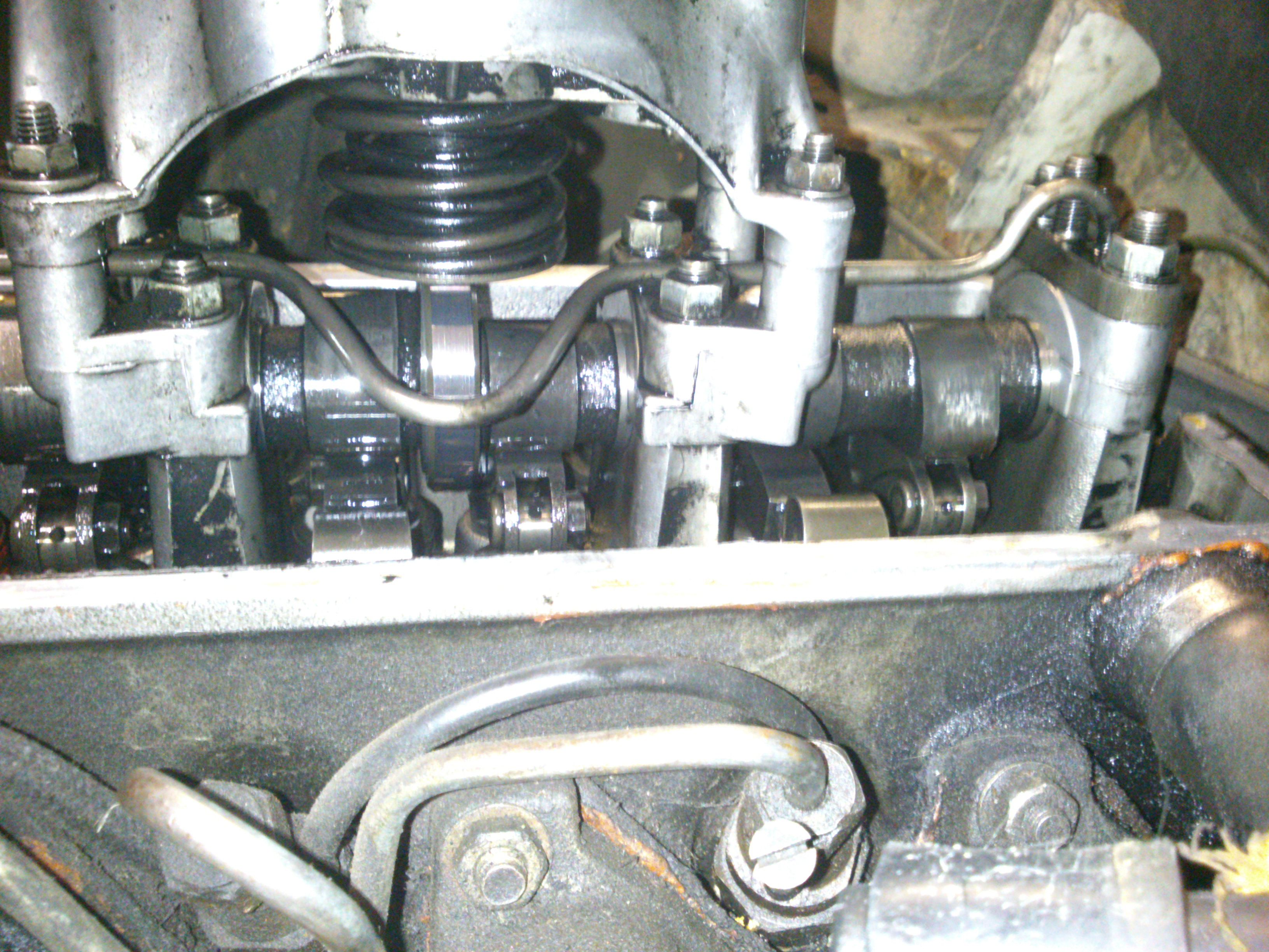

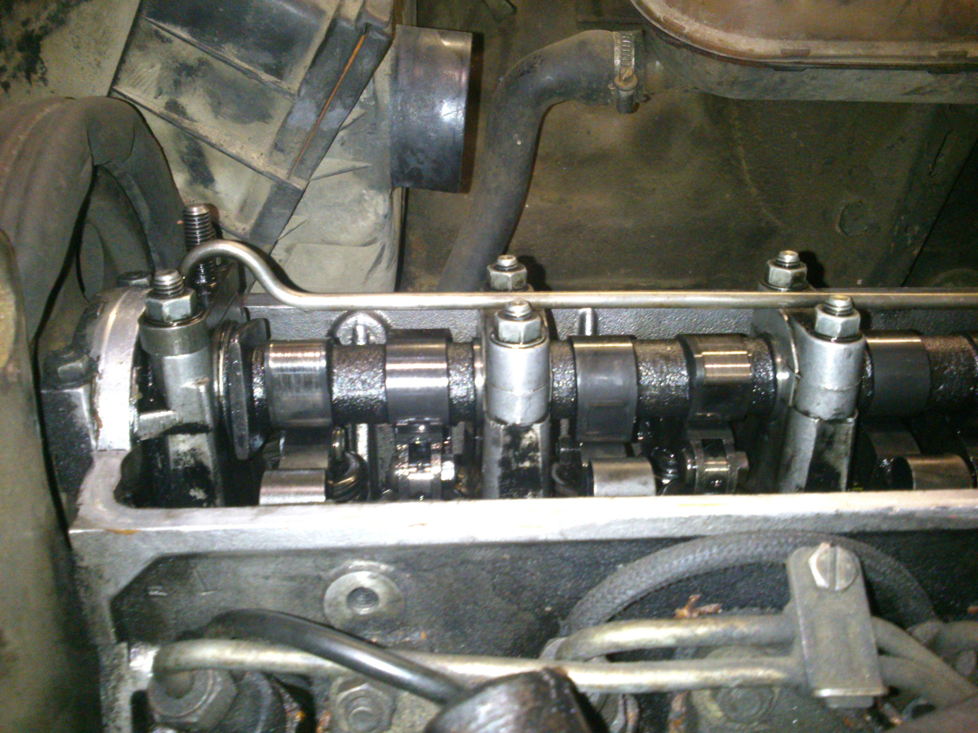

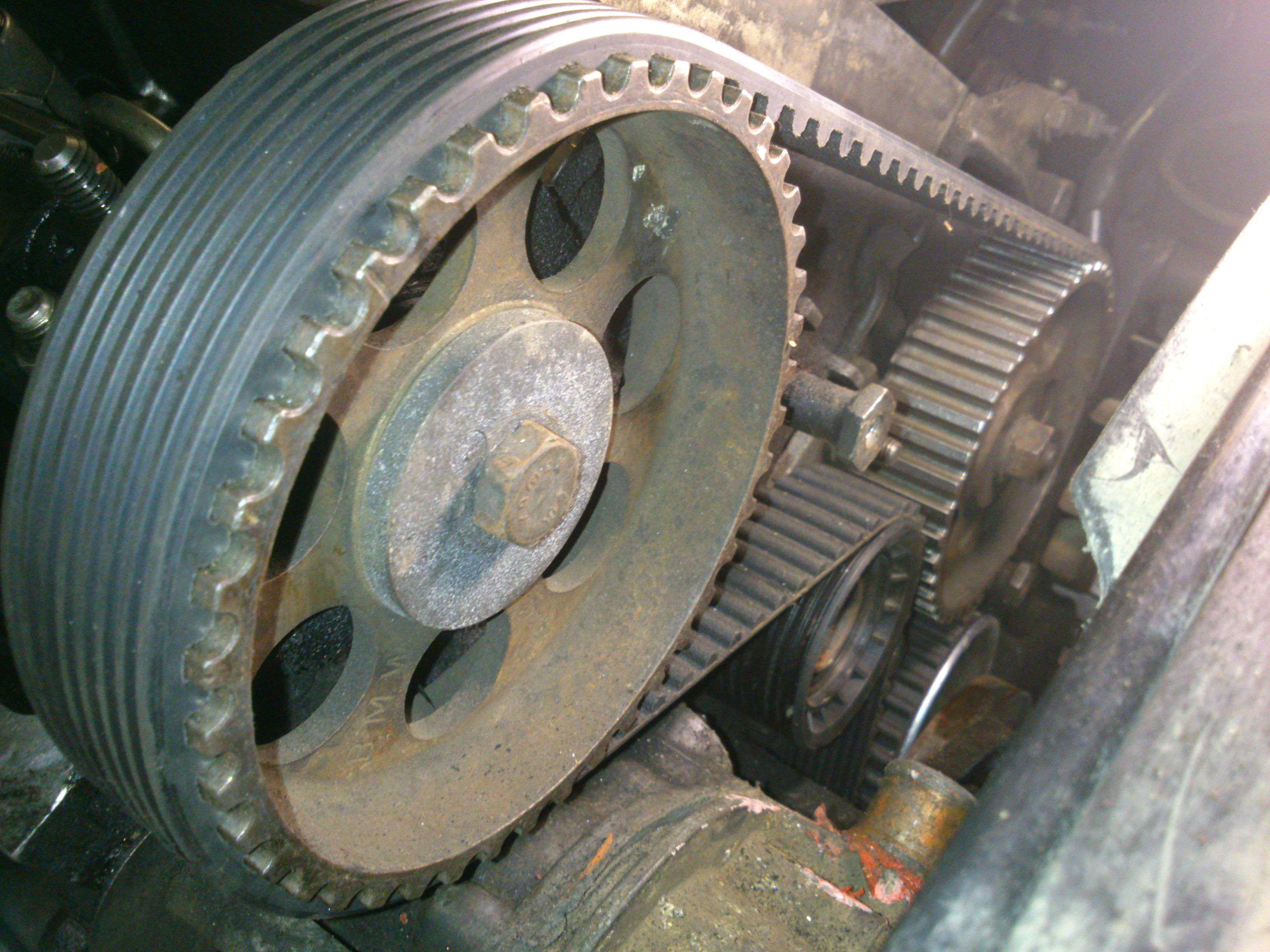

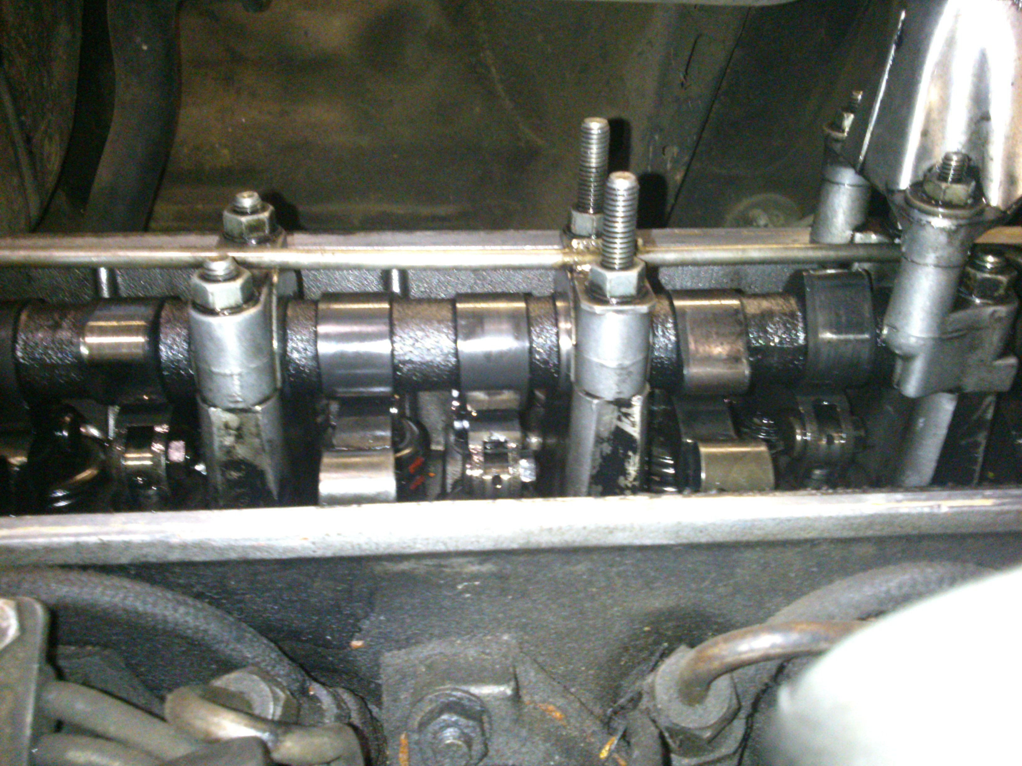

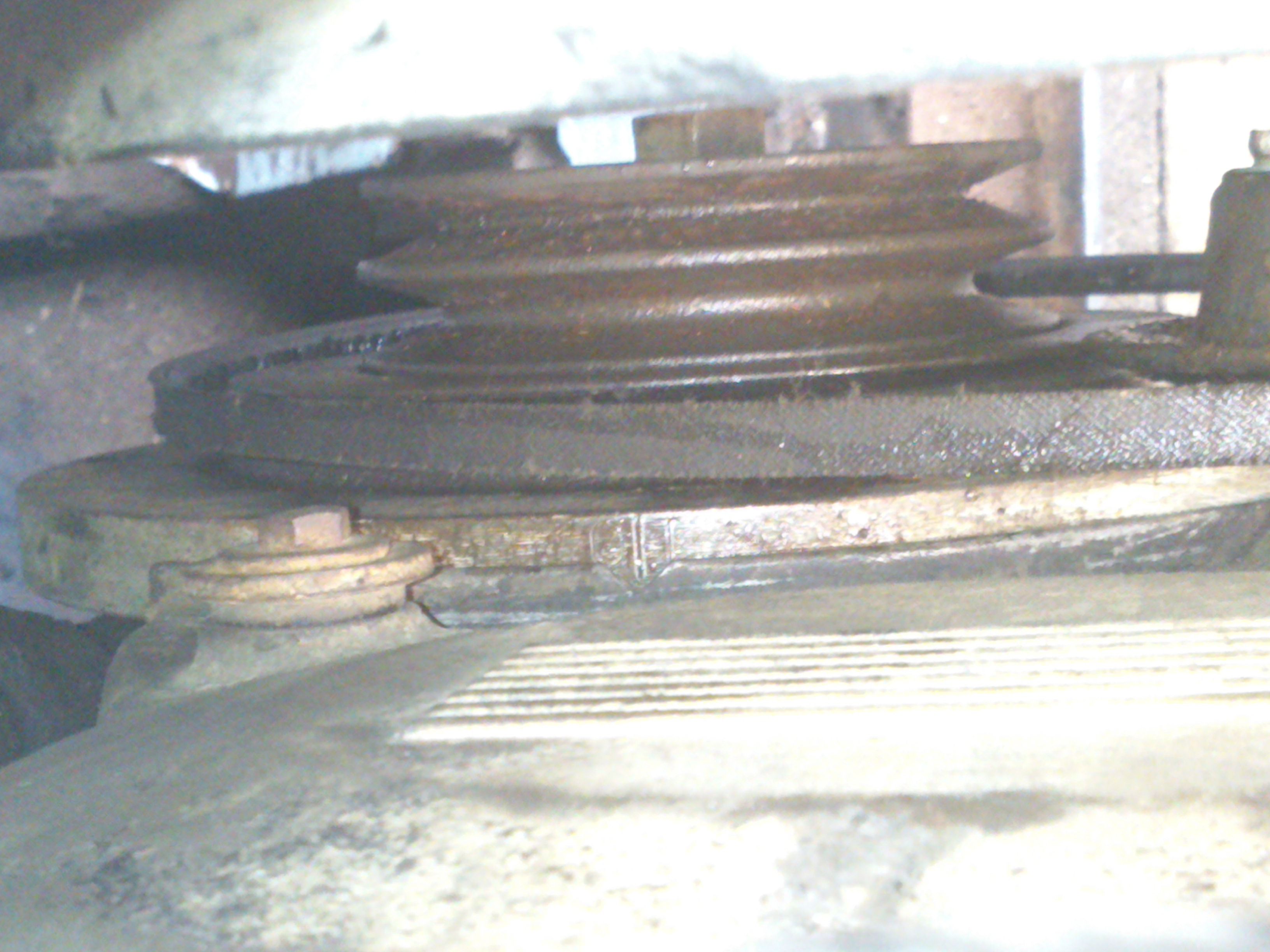

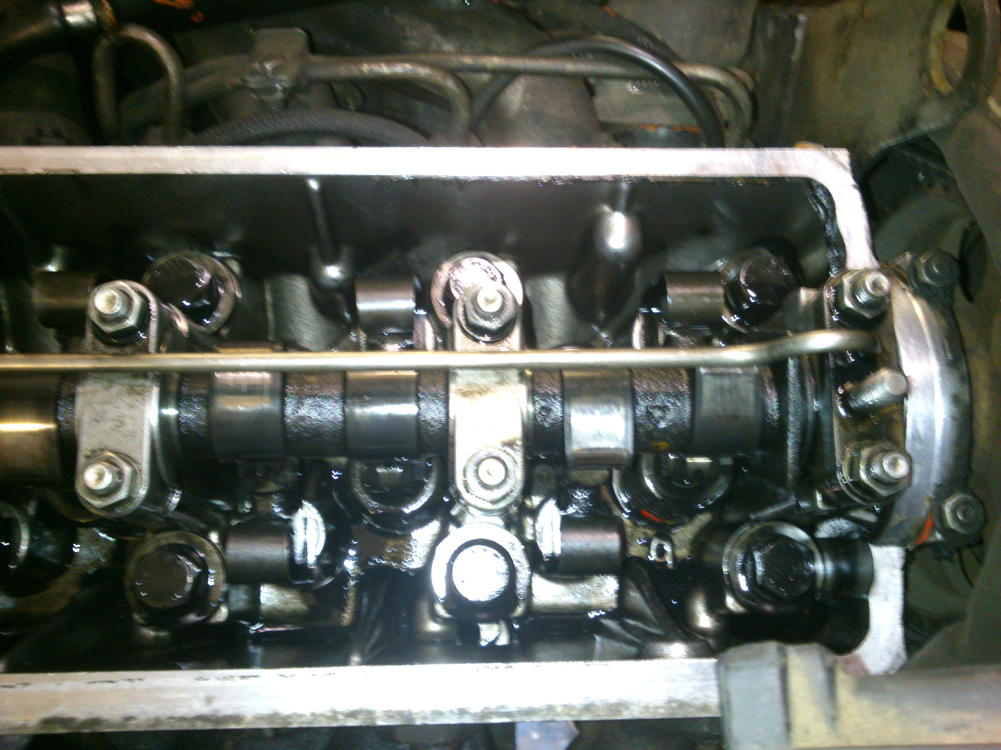

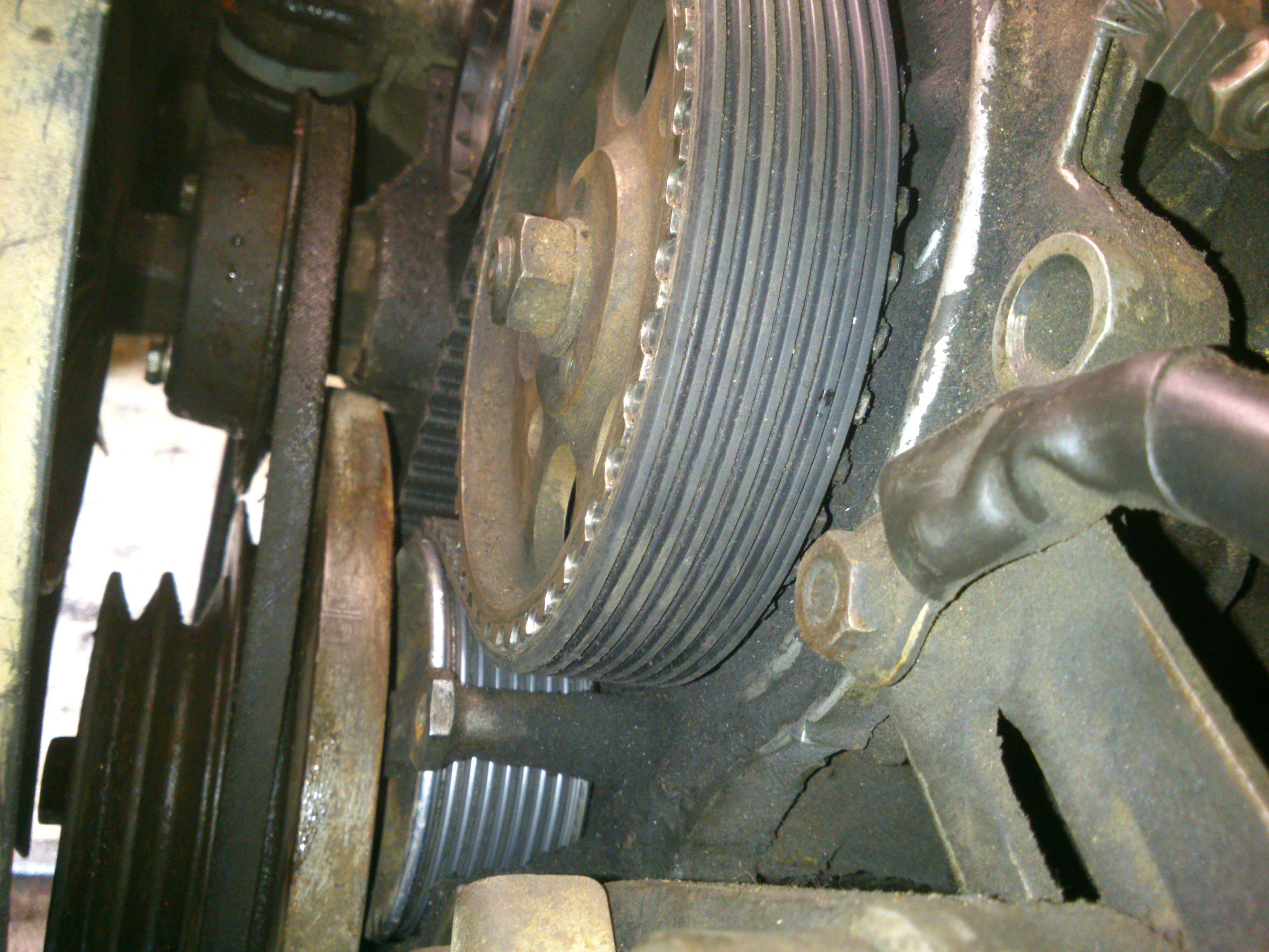

Сегодня при снятой крышке ГБЦ решил посмотреть что и как. Как написано в книжице по ремонту, если совместить метку ОТ с выемкой на крышке ГРМ, то 1ый цилиндр должен быть в ВМТ, а на 6ом клапана должны быть свободы. У меня же они не двигаются. Вот прокрутил колено до метки:
А вот что при этом положении колена происходит в голове:
С чем и в какой момент должна совпадать метка на шестерёнке ГРМ? Вот так она стоит когда колено на метке ОТ с крышкой ГРМ.
Вот я думаю правильно всё стоит или нет, сам пока до этого не лазил в движек.
Поддон по ходу не снимешь просто так, мешает рулевая и вроде как балка или всётаки можно?
« Последнее редактирование: 30 Сентября 2012, 22:00:52 от wolfenbrook

« Ответ #40 : 01 Октября 2012, 11:34:22 »
распредвал точно стоит не так,когда шкив колена совпадает с меткой,в шестерне насоса тнвд есть отверстие для штифта по моему 8мм,всавляешь штифт(вроде как сверло можно использовать),а вот с распредом не просто,на нем в самом начале есть квадратная часть,вообщем он должен стоять параллельно плоскости ГБЦ,а у тебя он явно стоит под углом

« Ответ #41 : 01 Октября 2012, 13:24:26 »
Может в этом и есть моя проблема? Получается клапана то не вовремя открываются. Только вот в какую сторону его поворачивать? С чем должна совпадать метка на шестерне распреда?

« Ответ #42 : 01 Октября 2012, 23:35:23 »
там нет метки,нужен специальный фиксатор,вот темка https://www.e30club.ru/forum/index.php/topic,74238.0.html,но я делал без него,

« Ответ #43 : 02 Октября 2012, 15:56:23 »
Метки на шестерне нет вообще.
Санёк вроде всё понятно разъяснил.
Денис
« Ответ #44 : 02 Октября 2012, 16:08:51 »
Суда по фото, распред опаздывает на зуб. Фиксируй колено,  слабь шестерню на распреде(удерживая рожковым ключём распред за квадрат). Слабь ремень и снимай его с шкива распреда, фиксируй штивтом на 10 ТНВД, квадрат распреда поверни (по ходу вращения в твоём случае) что-бы квадрат стал "параллельно-перпендикулярно" плоскостям головки блока(надеюсь мою метаморфозу поняли :) ). Одеваешь ремень на шкив распреда(обрати внимание на то, что шкив имеет свободное вращение на распреде на определённый угол, это для того, что бы натягивая ремень распред не менял своего положения, то есть, при установке ремня, шкив проверни по ходу вращения, а потом уже одевай ремень сопостовляя зубья), Смотри, что бы ремень был равномерно, без провисаний, одет на шкивы колена-тнвд-распреда, а провисание после распреда компенсируется натяжителем. Натягивай ремень динамометрическим ключём с усилием в 5кг за шестигранник натяжителя и фиксируешь гаечкой на 13.
Как то так, думаю понятно выразился :)
Очень доступно, буду делать. Огромное мерси!:-)
