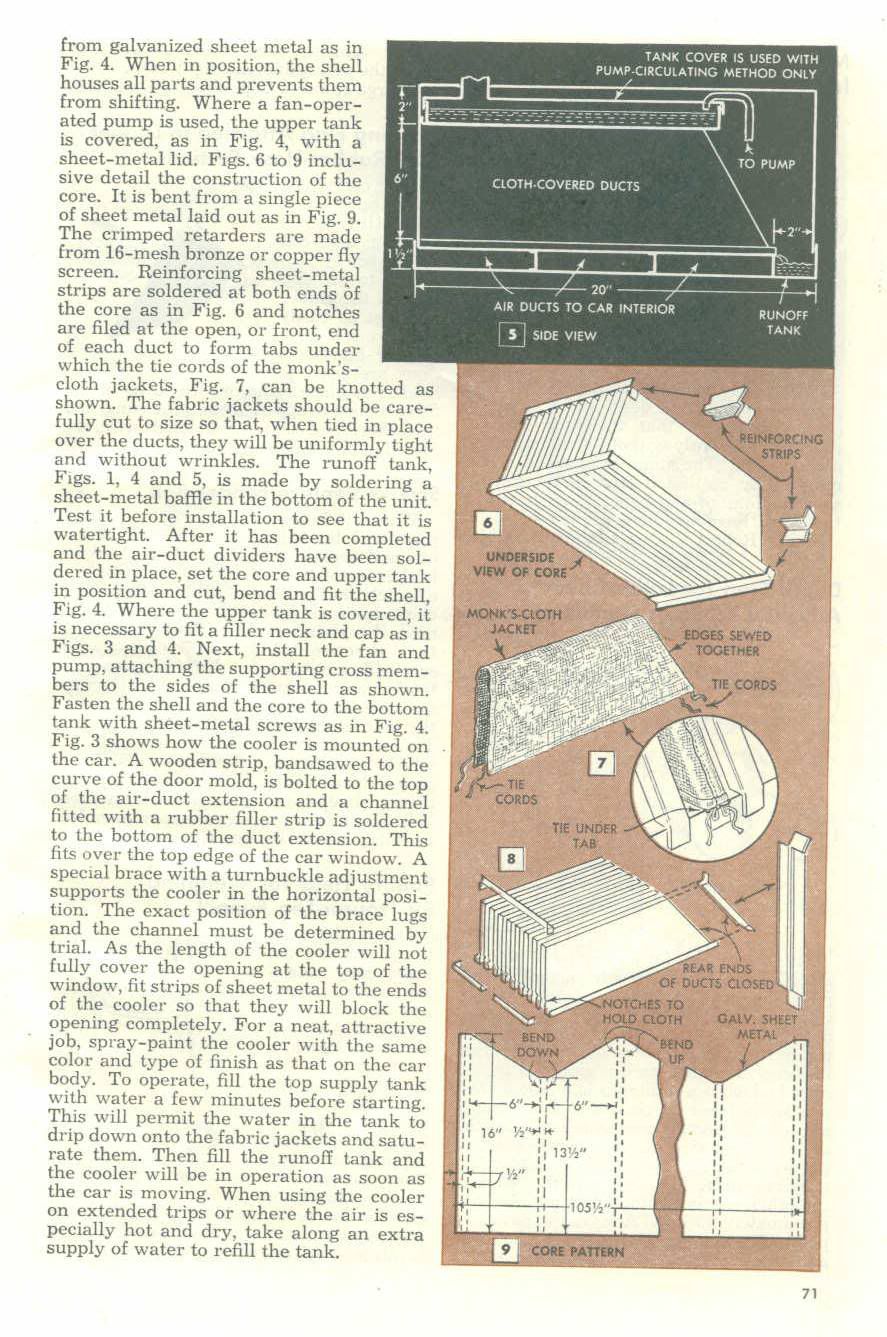

Раритетный америкосный журнал а-ля "юный техник" предлагает нам довольно продвинутую конструкцию с непрямым испарением (т.е. влажный воздух не идет в салон):
/go.php?l=aHR0cDovL3d3dy5qYWxvcHlqb3VybmFsLmNvbS9mb3J1bS9zaG93dGhyZWFkLnBocD90PTEyNTE1OQ==

там люди правильно пишут, что в журнале рисуют такие красивые картинке потому что реально никто такой не построил :(
Ну, пропеллер с гильзами и механический насос с шариками - это да, архаично. А вот алюминиевая гармошка, у которой по половине каналов идет воздух в салон, а по второй половине уложен впитывающий материал, который обдувается, остывает и этот воздух удаляется наружу - вполне жизнеспособная конструкция для непрямого охлаждения испарением. Насколько оптимальны предложенные там размеры канала - неизвестно, но в целом идея правильная.
можешь объяснить принцип получения холода в этих устройствах - пропеллер с гильзами и механический насос с шариками ?
« Последнее редактирование: 10 Августа 2010, 11:57:44 от x-500

т.е. если взять радиатор нашего отопителя, поставить его ребром на крышу чтобы продувался, обеспечить подвод и полив водой его сверху чтобы он был постоянно влажным .. тогда радиатор будет играть роль охладителя и предполагая что внутри него циркулирует салонный воздух будет обеспечено его охлаждение ;)
Нет, так вряд ли получится - трубки радиатора предназначены для отвода тепла от воды, а для воздуха будет слишком маленькая площадь.
Могу. Пропеллер с гильзами и насос с шариками - это чтобы воду из корыта снизу гнать в корыто сверху. Это, ткскть, вспомогательная система, которую можно заменить женой, подливающей воду сверху, либо небольшим электронасосом.
Фишка того устройство в том, что имеется металлическая "гормошка", одна сторона которой покрыта постоянно влажной тряпкой, которая продувается улчиным воздухом. От этого гармошка типа остывает. Обратная сторона гармошки тоже обдувается уличным воздухом, который от нее остывает и потом идет в салон.
Весь вопрос в требуемой площади гармошки.
Абра, если у тебя есть свободный радиатор отопителя, то возможно можно было бы поэкспериментировать
Да, радиатор у меня есть, но до эксперимента с ним дело пока не дошло.
Я пока пытаюсь охлаждать самого себя дома в помещении. По ощущениям получается хреново, градусником еще не мерил.
Вечером имеется ощутимый положительный эффект просто из-за того, что прохладный уличный воздух дует в дом.
А простой эксперимент может сделать каждый. Берем две одинаковые банки (допустим, с пивом). Одну плотно обматываем тряпкой, которая хорошо впитывает воду, обильно обливаем водой и ставим в блюдце с водой (вода - комнатной температуры). Потом на обе банки (для чистоты эксперимента) направляем любой вентилятор. Ждем час-два (может и меньше). Выпиваем сначала напиток из одной банки, потом из другой. Чувствуем разницу.
Градусник в напиток пихать было жалко, очень хотелось пить :)

да, но ты забыл, что у тряпки тоже есть теплопроводность. Поэтому, даже не обливая водой, в обмотанной банке пиво будет прохладнее ;)
Ну-ну, попробуй...

вопрос - как с банки отвести-направить холод туда куда нам нужно?
------------ Сообщение склеено: 11 Августа 2010, 19:40:48 -------------
ах блин, а ято думал что за пропеллер с гильзами и насос ты имел ввиду - а это из того амер журнала, там система подачи воды была понятна, не совсем понятна система смачивания сот!
т.е. в нашем случае, если смачивать соты радиатора и обдувать его, то пластины радиатора будут остывать, змеевик тоже - хм, но ты гришь что сечение змеевика мало чтобы охладить воздух.... думаю это заслуживает эксперимента, ибо не понятно а сколько и каких сечений тогда нужно чтобы было достаточно?
если радиатор не катит, тогда нужно какоето другое устройство сот аля стекающей стенкой воды - у нас в киеве на жд вокзале есть такая достопримечательность.
основная проблема - как забрать охлажденный воздух с охладившехся пластин..
