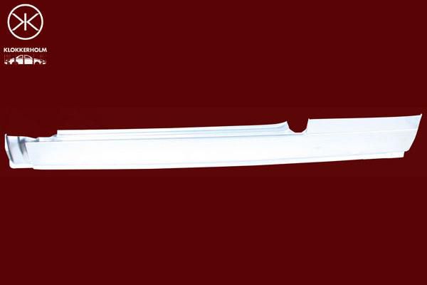

  • Сообщений: 3943
  • Репутация +103/-17
« Ответ #39 : 08 Августа 2010, 18:31:35 »
Спасибо. Значит тут картинка неправильная. Просто если он идет всборе, то цена уж больно подозрительно маленькая.
Вот нашел фото. Он действительно идет всборе.
« Последнее редактирование: 08 Августа 2010, 18:38:12 от Stalker
  • Сообщений: 1534
  • Репутация +103/-69
« Ответ #40 : 08 Августа 2010, 19:48:53 »
В оригинале он может и не всборе, а может просто на картинке по каталогу её рубанули что бы показать внутрянку =////

я себе с экзиста заказывал, за 14 дней пришли,а цена приемлима 1640 руб за один.
  • Сообщений: 3073
  • Репутация +297/-22
« Ответ #49 : 02 Июля 2011, 13:11:07 »
Картинка правильная. Именно такой порог я и забрал после заказа. Именно так он и выглядит . Никакого намека на продолжение в деталь №21 нет. Это отдельная деталь! Пороги клокерхолм.
