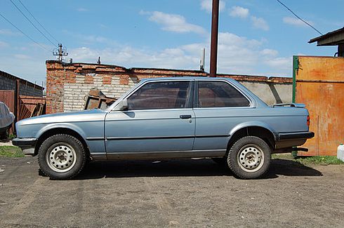

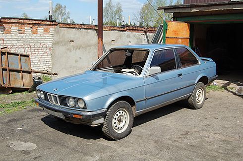

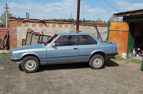

Купил у друга машинку, он держал её в гараже 3 года, за это время успел откапиталить движок и проехать на нем 200 км :) Кузов в отличном состоянии! Единственный минус - это отсутствие салона, хотя... возможно это и плюс... Смотрите фото :)

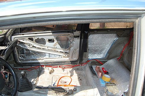

Все промазали резино-битумной мастикой, а сверху поклеили пенофолом.

« Ответ #1 : 16 Мая 2007, 00:10:17 »
ну будешь потихоньку собирать кузов вроде ничего )
VOVCHO
« Ответ #2 : 16 Мая 2007, 00:14:01 »
поздравляю!!!!нормальная!!!!а какой мотор???да и занизить не мешало бы!!!!а то как джип!!!

M10В18, карб от восьмеры, не судите строго, она стоит 12 тыщ ))
Скорее всего зад задрался из-за того, что в багажнике ничего, да и сидений нет, хотя фиг знает.

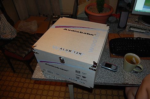

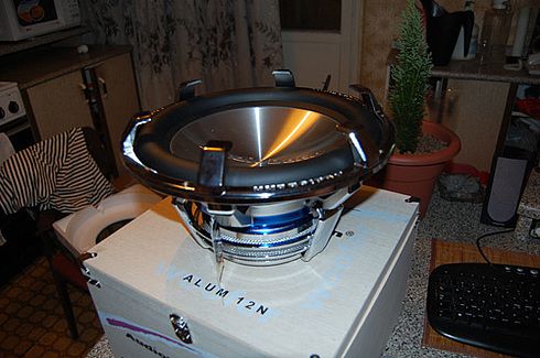

Собираемся ставить 4 динамика (миды). Усилок под них уже есть. И еще нужно подобрать моноблок к вот этому чуду:
Номинал саба 1 киловатт, макс 2.

Народ, подскажите на счет потолка! Интересует вопрос снятия его (хотя я думаю если приложить усилия, то всё понятно  aiaiai ) и обратной установки... ))
Nash
« Ответ #7 : 17 Мая 2007, 14:51:20 »
Установить его обратно можно, снимается без проблемно. Минус, его клеить надо, когда будешь ставить обратно, к тому же, снимая его, ты раздраконишь родную шумку, впрочем, так и надо. Снимаешь потолок, затем сдираешь всю шумку, клеишь ровно новую и затем уже клеишь потолок. Дело геморойное, когда будешь собирать. Будь готов.

И на будущее: колеса от таза в топку!!!
zzazzulin
« Ответ #9 : 17 Мая 2007, 23:15:50 »
Спасибо! На следующей неделе переделаю потолок и сделаю фотки!
Родные бмвешные штамповки R14, ток покрашены.

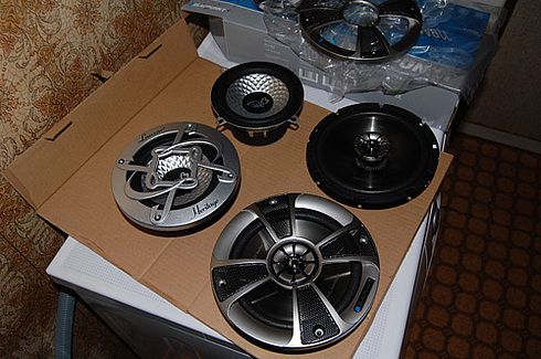

Вот нашел колонки
Lanzar HR5.1 Макс 240w
Blaupunkt GTx 662 Макс 140w:
Усилок Audiobahn A4004T:

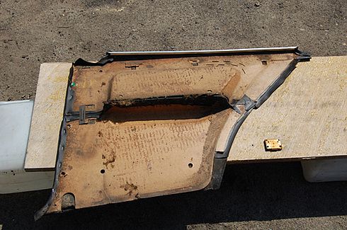

Ну, у меня есть 2 торпеды, 2 задние полки, пол, обшивки дверей черные, задние обшивки. Единственное чего нет, так эт сидений :)

« Ответ #12 : 24 Мая 2007, 11:42:54 »
шумку как кладешь? надеюсь, греешь ее строительным феном?
zzazzulin
« Ответ #13 : 24 Мая 2007, 11:46:05 »
Она самоклеющаяся.
Nash
« Ответ #14 : 24 Мая 2007, 11:54:36 »
Она самоклеющаяся.
Ясен пень, но ее все равно надо греть, если тебе кто-то сказал, что можно так, значит хрень будет полная.

да я сам недавно узнал, что если правильно делать, но надо в три слоя из разных типов, тот, что под фен, она как бы металлическая и довольно жесткая, поэтому ее греют строительным феном. Не мое мнение, я в этом не силен.

Нэш, я сначало всё промазал резино-битумной мастикой, а она когда высыхает, то получается, что-то вроде резинового слоя - эт так скажем виброизоляция, ну а сверху пенофолом 5мм. Вообще не хочу на ней зимой ездить, поэтому думаю слоя хватит :)
