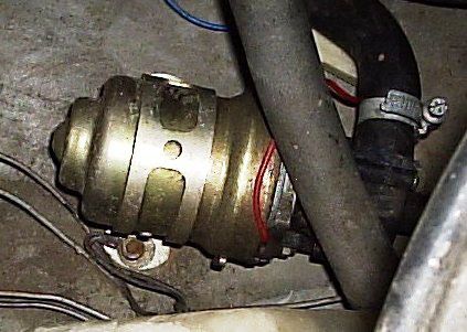

кстати, в стоке есть какой-то клапан/насос для печки, включающийся при убирании регулятора температуры из крайне-синего положения?) у меня стоит какая-то шлапа под капотом возле моторного щита, но чую, что она не родная)

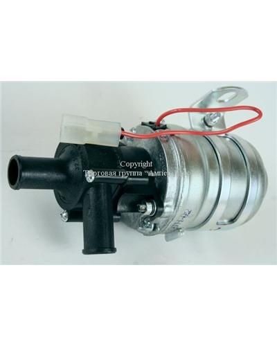

дополнительная помпа, обычно ставят от ГАЗели.

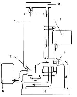

схема охлаждения-отопления м20. клапан стоит на патрубке радиатора печки. на входе. сними подрулевой кожух, и посмотри в сторону радиатора печки. увидишь чёрный бочёнок, это и есть клапан. если включить зажигание и покрутить ручку отопления то слышно как он щёлкает, срабатывает.
шляпа по ходу насос дополнительный. как в газелях или если кто то ставил эту шляпу то значит радиатору печи пиндец.

кстати, не от газели - не такой как на фото)

ну вот смотри схему. от бошки шланг должен идти на вход радиатора печки, там где клапан стоит. это не насос сделал. просто если ставят такие штуки то радиатор либо забит либо кончились прокладки которые стоят внутри и разделяют потоки. короче не греет. насосы разные бывают, мож и от ино какой вставили. чёт я не помню у тя под капотом такой хери, не приметил, или внимания не обратил.

херня эта незаметная и мелкая... стоит в районе стартера.. точнее висит :)
