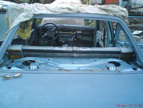

Вобщем что я делал...

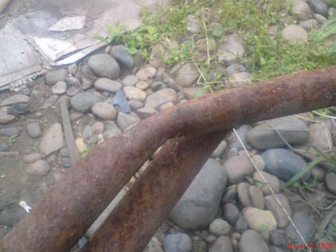

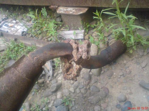

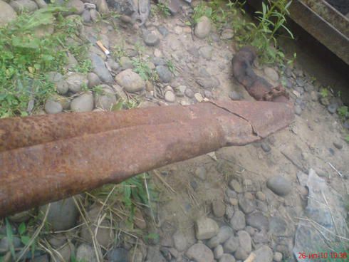

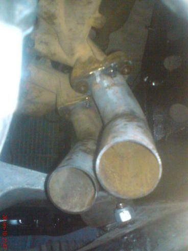

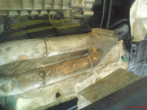

так как всего выпускного тракта можно сказать небыло... пришлось делать новый)) ну и за одно сделал его побольше :D

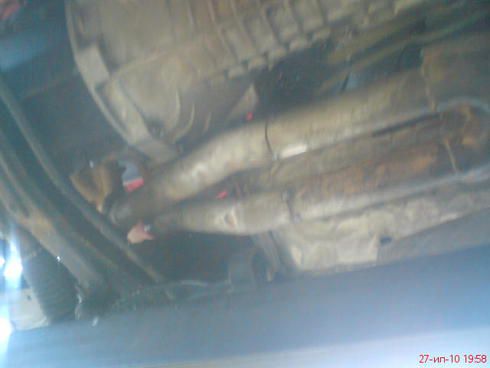

Вот что было
А вот на этом фото видно какой крутой хомут стоял :) :) :)

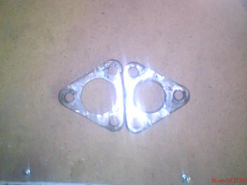

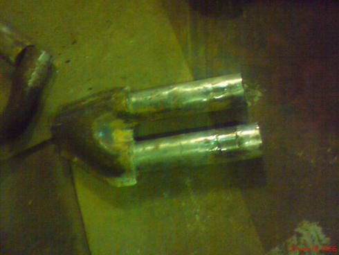

Так как трубы взял побольше пришлось растачивать отверстие во фланце прикручивающемся к коллектору...
На фото с права расточеный с лева сток
наружний диаметр труб 47мм (делаю сразу на будущее под двиг большего объёма :D )
До штанов сварил! Сейчас думаю какого диаметра трубу вести от штанов Что подскажите???

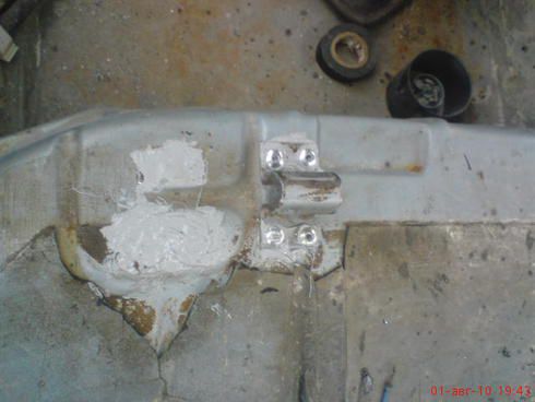

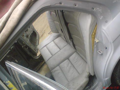

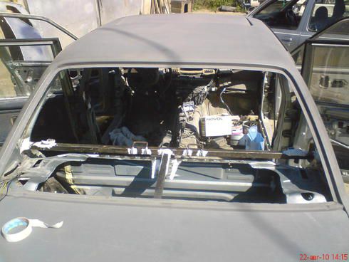

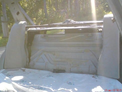

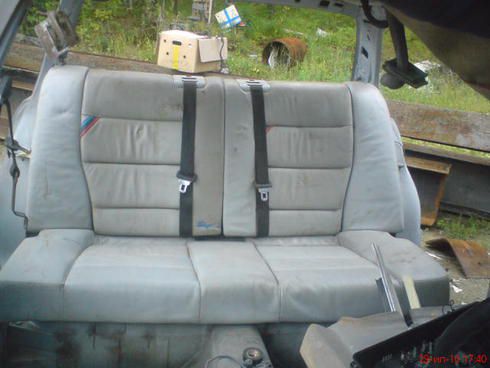

Так же переделал заднюю часть авто под диван от е36 М///  ;)

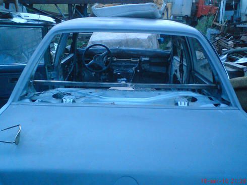

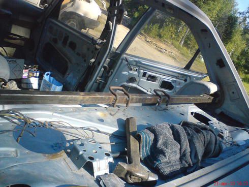

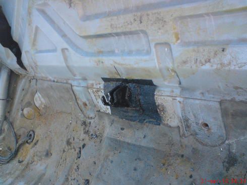

Прешлось перенесть крепления сидухи чуток ближе к середине авто

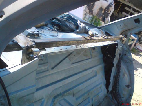

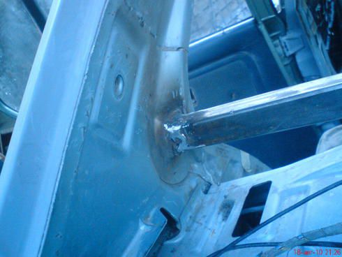

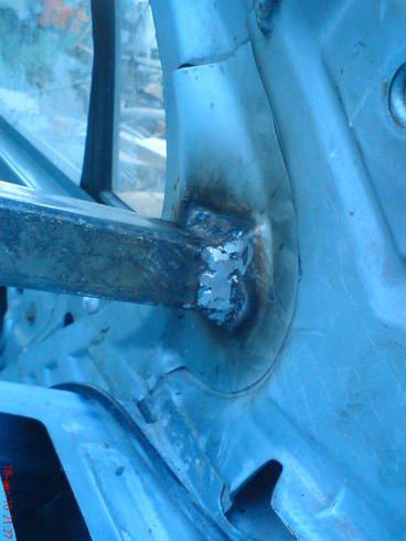

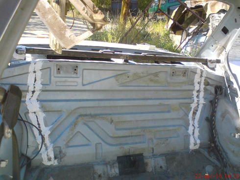

Так же пришлось вваривать поперёк машины квадратный профель чтоб закрепить спинки сидух)
URL=http://photofile.ru/users/geleri/3814440/90704984/][/URL]
Прикинул спинки

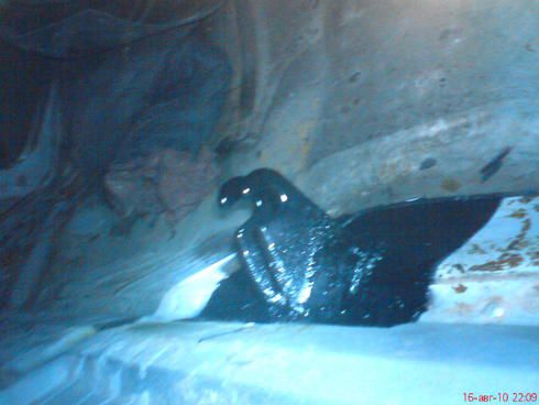

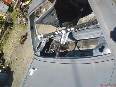

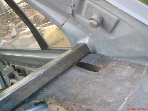

Приварил петли для спинок и крепления для боковых поддержек
Крепления для откидных спинок

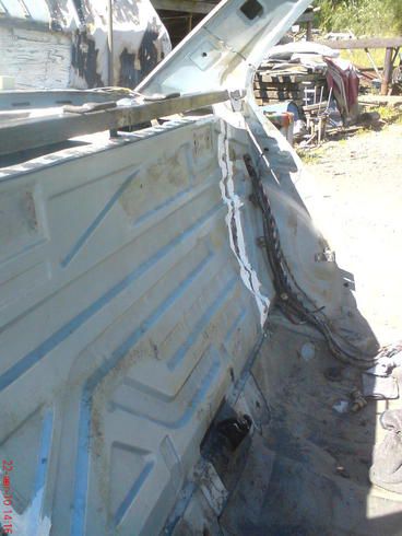

Спнку заварили (но она стала углублена в багажник
За одно вырезал полку под будущие сабы))

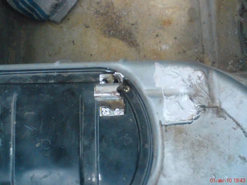

Вот
Только грязные ппц

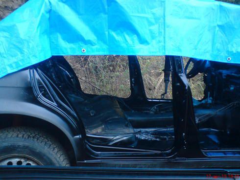

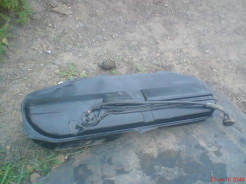

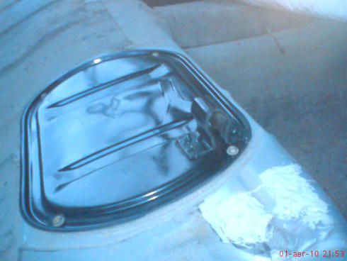

Поставил покрашеный бак

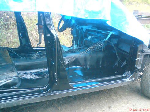

Ну... И наконец то покрасил внутри салон и дверные проёмы))
Ну вот пока что и всё)))
Задолбался ждать новую гофру (которая соединяет  дросельную заслонку и расходомер) То они заказ не сделали то гофру от мотроника привезли... Осталось поставить дождатся гофру и доварить глуш. И бум Заводить ;) ;) ;)
Подскажите с диаметром трубы после штанов...
