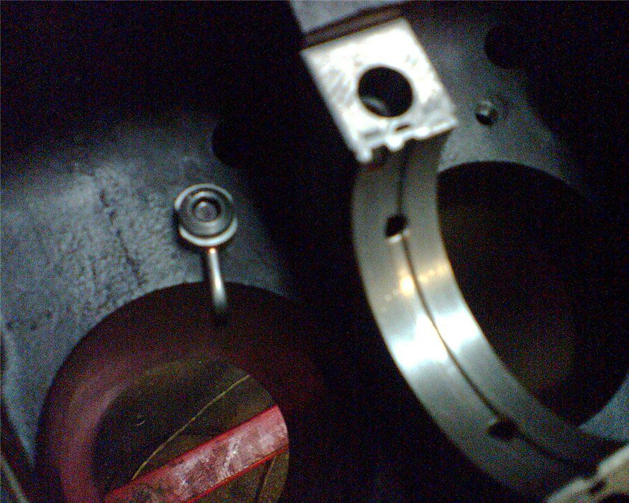

Для форсирования двигателя некоторые устанавливают масляные форсунки...
Можно ли эти форсунки взять с М21 дизеля, и установить в бензиновый блок М20? Проходят ли масляные каналы также на обеих блоках? Может кто ставил, или имеет фото расположения форсунок в блоке М21?
Вот фото где они на дизеле М21:

« Ответ #3 : 22 Августа 2010, 11:12:43 »
в маслянную магистраль которая идет через весь блок, сверлишь дырки и нарезаешь резьбу.
Вот так у меня стоят.

Маленькое смещение отверстия под форсунку, не выйдет за пределы магистрали? Есть точные размеры где именно сверлить? Места под форсунки для всех цилиндров будут одинаковы?

« Ответ #5 : 23 Августа 2010, 00:11:10 »
магистраль идет по прямой...где сверлить сам смотри, по центру нельзя, там шатун проходит. Для всех цилиндров в одном месте.

« Ответ #6 : 23 Августа 2010, 01:12:35 »
Магистраль идет так?
  • Сообщений: 8397
  • Репутация +274/-131
« Ответ #7 : 23 Августа 2010, 11:13:03 »
Да так.

« Ответ #15 : 24 Августа 2010, 23:54:39 »
Нашел куда сверлить форсунку.
На блоке масляная магистраль идет от края до края блока (по идее её сверлили, а не выливали), но по бокам блока на М20 - заглушки забиты, а на М10 (судя по фото с ЕТК) - заглушки закручены. Вот в эту магистраль нужно и попасть... я смотрел блок М20, попасть не тяжело, а М10 я разобраный не видел...
ALX, нужно по месту смотреть, сделать не тяжело, только почем форсунки нужно пробить...
СПАСИБО Serg010 за помощь!!!
