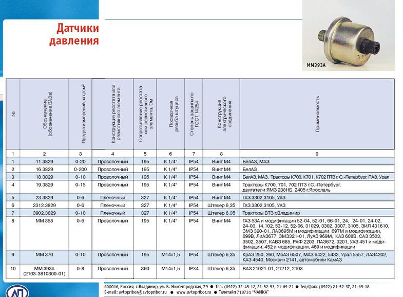

значть дачек никакой не вдо, и не таз, и не чтопопало, а акуеный от волги или хз от чего, короче у меня валялось несколько таких, вот они и прилипле...
вобще на самом деле, штоб кто и не говарил, а адекватными дачеками для таких целей могут являтса дачеки типо для огресивных средот произвадителей вроде хоневэлл или матарола и т.п., цыфравые. ну или накройняк в аналоговом режиме, но ониже.
ато проволока както удручает.
хотя вроде есть и пленка
вот для общего ознакомления:
вобщем мои дачеки не попадали в ети характеристики (выше на странице они есть), ну и куй таксказать с ними (с характеристиками).

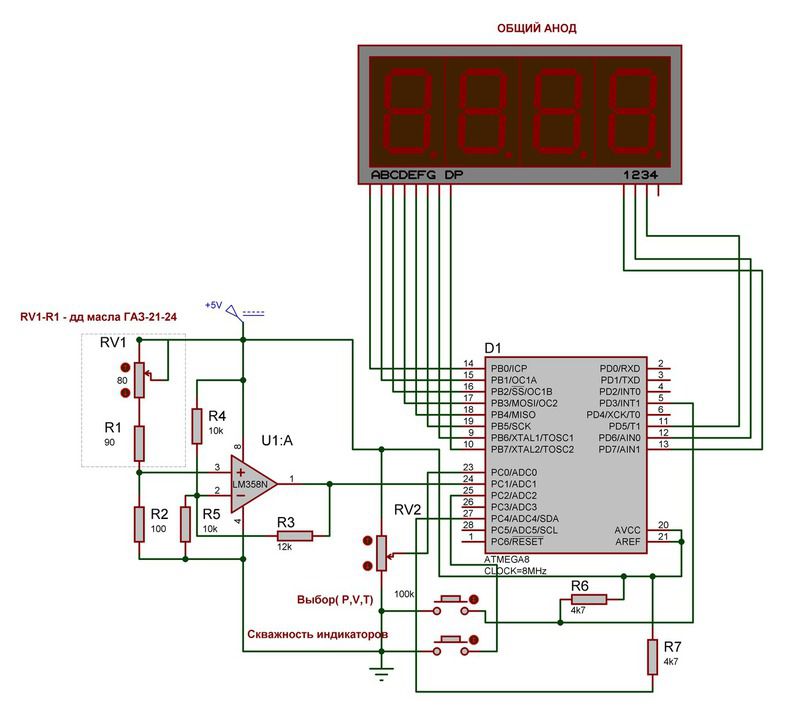

значть теперь, как будем цеплять дачек к ацп есле у него омическая зависемость, и обратная характеристека? путей может быть многа, но мы всем назло делаем масштабирующий+сдвигающий усилитель, подаем на дачек постоянное напряженее, и снимаем падение на образовавшемся делителе. впринцепе выход уселитиля можно настроить таким образом, что подключив к нему обычный вольтметр, можна на икране вольтметра по шкале наблюдать наше якабы давленее. но ето не интересна по определенным причинам.
так как все ето делается в варианте адаптированом под табло уже имеюсчееся в бск,
то соответствена потому некаторые решения специфические.

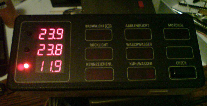

смотреть будем на трехзначнам светадиодном семисегментнеке
електрасхема примерно выглядит так:
ну далее ее собираем (временно некоторые елементы на соплях), и занимаемся таксказть юстировкой

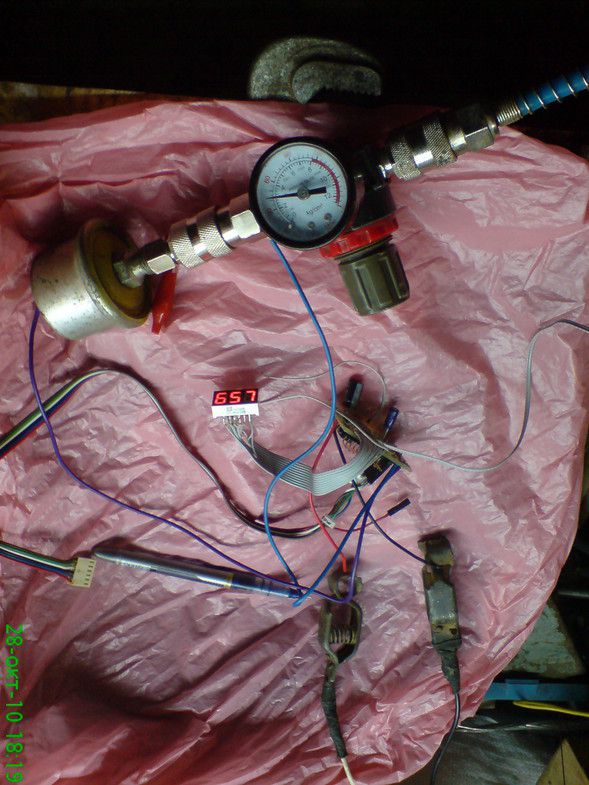

для етава накручиваем на дачек переходник 1/4 на быстраросъем, втыкаем его в редуктор, редуктар втыкаем в подачу сжатава свежева восдуха, потключаем провода к дачеку, переключаем електрасхему в режим индикации значения ацп (оно там 10бит), и вуаля!
смотрем на индикатор и видем какието цыфры. при етам крутим редуктар и цыфры меняютса))))

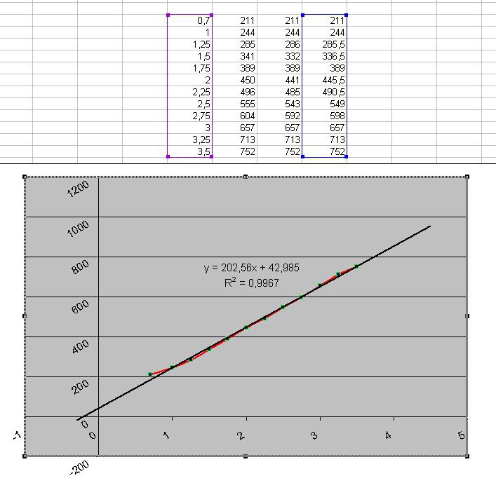

берем блокнотик (ета версия реализована с участием блокнотика) и делаем тобличку: в адну калоначку давленее по манометру редуктора, в другую калоначку соответствующее етому давлению значение ацп которое мы наблюдаем на индикаторе.
получаетса в данном случае так:
далее получае линейное (его достаточно впалне) уровненее линии тренда, и собстна ето уровнение ставим для вычисления показаний на индикаторе.
