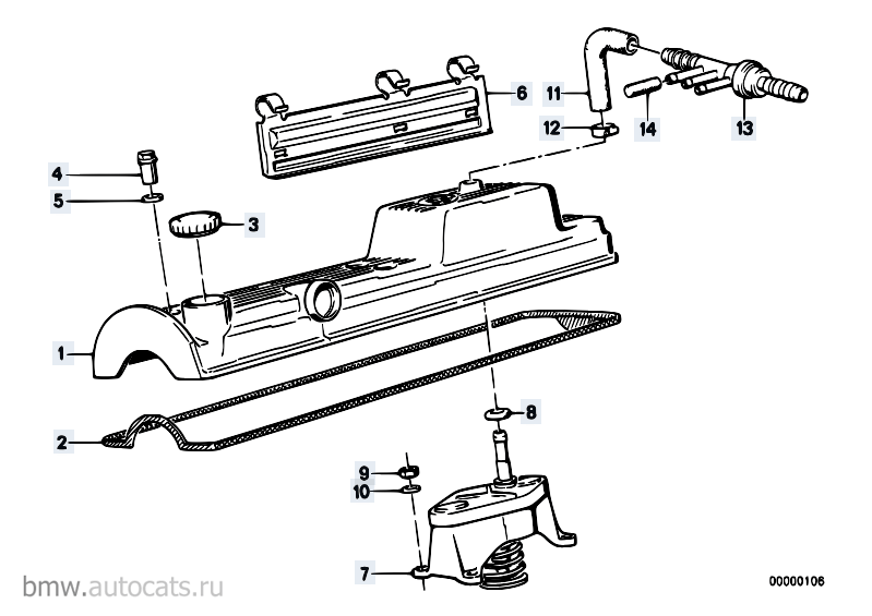

вакуумный насос на М21 - эт отакая хрень - которая под крышкой клапанной стоит, там поршенек гоняет - она и сосет воздух из вакуумного цилиндра - он отак и называецо: "вакуумный насос усилителя тормозов" (*как-то-так)
З.Ы. вот тут - деталь №7
