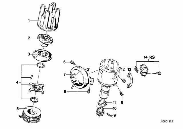

« : 06 Сентября 2010, 12:59:28 »
Мембрана регулятора насоса вакуумного (на трамблёре) №7
Возможно ли её починить или заменить на аналог? Новая что то неоправданно дорого  :D

« Ответ #13 : 11 Сентября 2010, 22:36:34 »
Прикол в том что ты ездил на неисправной мембране. Каких изменений ты ждал?
Мембрана меняется, но повозиться прийдется.
Я менял у себя, саму мембрану брал от москвичевского трамблера. Надо вскрыть корпус вакуумника обточив завальцовку. Перед этим сверлятся по окружности 6-8 отверстий под винтик с гайкой М3 или лучше М2.5.
Расклепаный конец штока мембраны стачивается аккуратно, мембрана зажата с двух сторон шайбами.
Чтобы поставить новую мембрану, надо подточить немного выступы, в которые упирается вторая шайба, чтобы появилось что заклепать над первой шайбой взамен сточенного участка. При сборке можно половинки корпуса по краю пройти чуть-чуть герметиком. Мембрана ставится, половинки стягиваются винтами.
Два года-полет нормальный.

« Ответ #15 : 12 Сентября 2010, 13:12:33 »
какая развальцовка???Он держится на 2 болтиках, открутил, наклонил чутка вниз и вытащил (там тяга небольшая), взял исправный Бу-шный поставил и поехал
  • 323i motronic mtech1
  • Сообщений: 2025
  • Репутация +93/-7
« Ответ #16 : 12 Сентября 2010, 15:45:11 »
какая развальцовкаОн держится на 2 болтиках, открутил, наклонил чутка вниз и вытащил (там тяга небольшая), взял исправный Бу-шный поставил и поехал
Ты хоть прочел что я написал?  Какие два болтика, все описано для уже снятого привода вакуумника.
Исправных бэушных все меньше и меньше, так что эта технология еще будет востребована.
Еще на заметку, в БМВшной детали возвратная пружина, которая подпирает мембрану, существенно более жесткая. На практике это выглядит так-когда ремонтировал трамблер, поставил временно москвичевский трамблер, контактный.
Верхов не было вообще, после 4 тысяч оборотов вся динамика сдувалась. На родном неисправном было или низы хорошо, или верхи хорошо, на разных положениях.
Исправный конечно сразу чувствуется. Верхи бодрые, низы регулируются на слух по четвертой передаче при езде внатяг.
