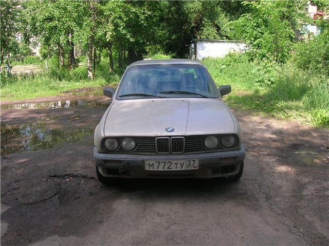

Особо искать не пришлось, практически единственный вариант нормальный продавался на этом форуме. И посмотрев машину взял ее.
Фото за неделю до покупки(лето 2009):
мотор абсолютно не хавал масло т.к. был после капиталки, хорошо ехал.

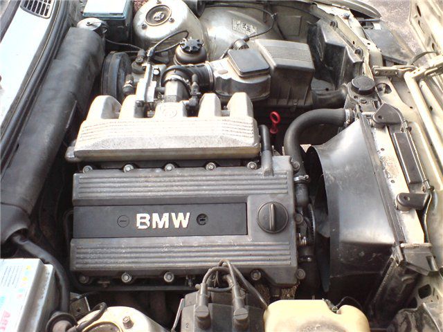

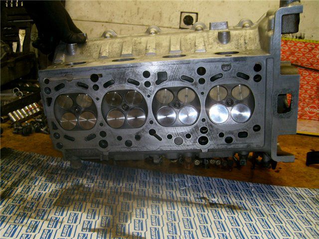

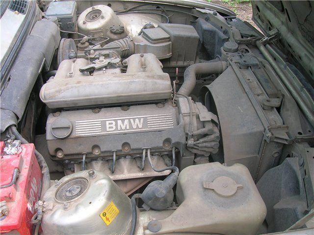

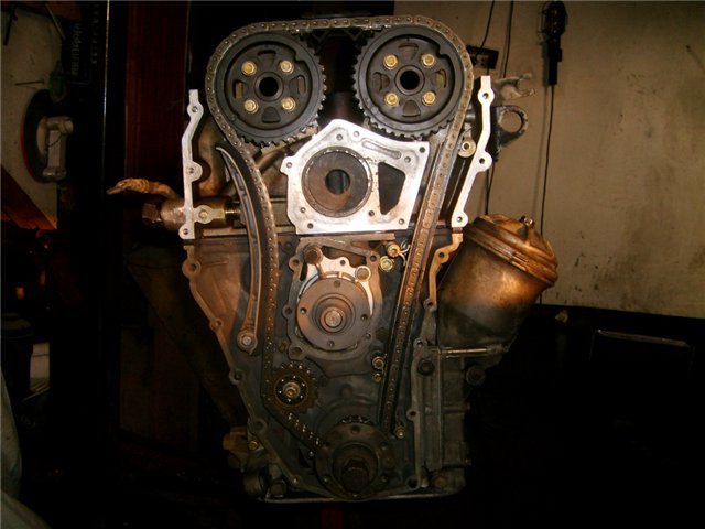

Но летом произошло страшное- порвал ремень грм  :(. точнее не порвал, а зубцы срезало когда заводил машину. ремень грм пробежал всего 32 тысячи. естественно клапана погнуло. А тут совершенно случайно у меня в гараже лежал м42 с навесным  ;). Ну и решено было сразу переделывать м40 в м42 на старом блоке. Т.к. мой мотор капиталился, то и покупать поршни пришлось к м42 новые под ремонтный размер, колено оставил от м40, но расточил. Работы по двигателю делал не сам.
Фото с переборки на новый двигатель:
Заодно поменял кпп и кардан
Щас вот прохожу обкатку. Осталось немного
