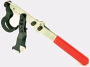

Рассухариватель на рынке стоит 25-30 грн
важнее знать какой именно он должен быть и тут даже по фото врядли подобрать можно...
у меня тоже стоит вопрос с отсутствием этого рассухаривателя, позволяющем отжать пружину от рокера. чем его можно заменить попроще? ??? гдето видел. что ктото куском трубы подрезанной заменяет, ктото срезанной головкой.... вроде усилие по отжиму там не большое должно быть, какое?
вот люди такой советуют
Рассухариватель универсальный KA-5001, KINGTOOL
но отрезок трубы - может быть выход - подогнать по месту.
