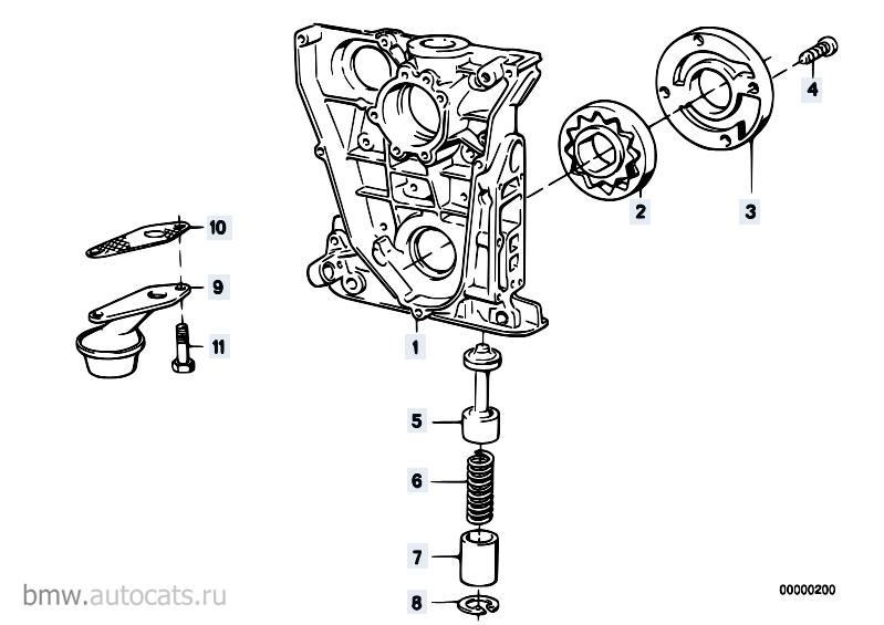

Дык может дело в маслозаборнике, или через что там масло забирается?
Смазочная система/маслян.насос с прив. - Каталог запчастей BMW
Деталь номер 9.

я его наз наверное 15 подсоединял и отсоединял , тепереь уже на столе , затыкал  и дул в него (типа опрессовывал , все герметично)
вчера даже в солярку попробывал опыстить и пальцем отверсие заткнуть выходное  - качает аж прыскает на метр -- а через канал крышки поддона и приемник не поднять ему никак
Короче заказал я насос (р/к ротора + крышка ) через 12 дней будет  пока займусь ремонтом порогов.
