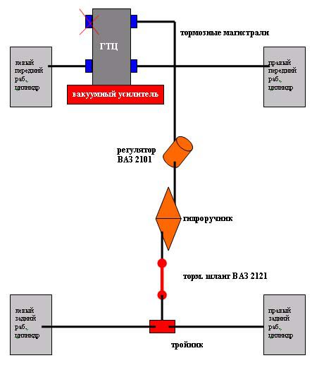

накидал :D
  • е30 V8 продан / е87 swap

накидал :D
А как давление в заднем контуре упадет после торможения? : )

привет !  пацаны  вы  не изобретайте  ху...ю   просто  делайте  как делают реальном  автоспорте , а то с такими  схемами  вы  нето что машину в занос не пустите , но даже на пригорке   не  удержите  ;D ;D  а  сложность  в  обслуживание  будет  зависеть от качества  изготовления  и  качества  деталей .

 в нете  есть  куча  проверенных и от катанных  конфигов  , в Питере  конторка  изготавливает  всю  приблуду  и оч качественно  - это если  рук нету . цилиндр  ручника  включается  в задний  контур с регулятором  последовательно   и всё держит  и не каких  геморов с  односторонним клапаном , эта  тема в автоспорте   уже  в потоке  давно ,но это для  реальных  спортсменов .
Я и имею в виду что даже для жесткой бытовухи это никчему.
