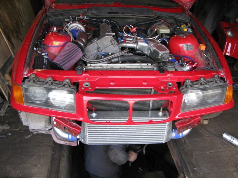

сегодня завел еще одного турбика,хоть не в 30 кузове но мотор то ведь одинаковый
 двигатель основа м42
 коленвал  M47N    90мм ход  сильно доработанный
поршня CP 85мм  спец заказ
шатуны игл 135мм
прокладка гбц  кометик  1.75мм
шпильки гбц арп
клапана на впуске +1мм
пружинки клапанов шрик
валы дбиллас спец заказ
турбина гарретт 2860(конечно маловата,но так захотел хозяин)
форсунки 900 кубов(с запасом под будущее увеличение турбины) низкоомные управляются при помощи аемовского пик холдера
система управления АБИТ 11.38
коллектор и ресивер самопал
и.т.д.
потенциал всего железа кроме турбины больше 500 сил

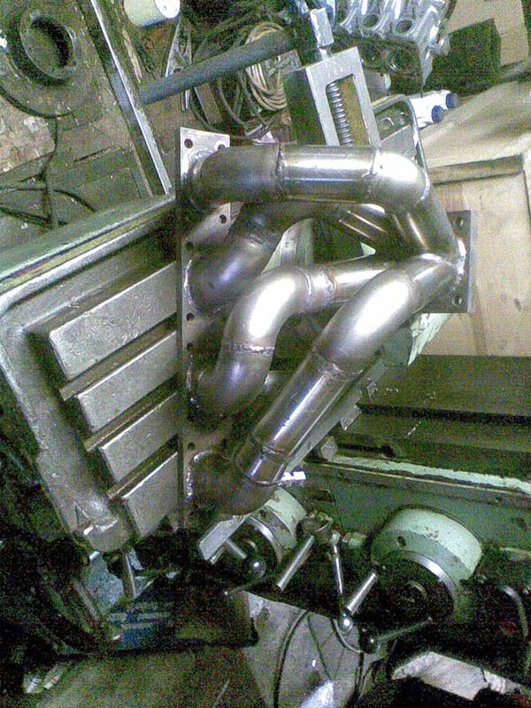

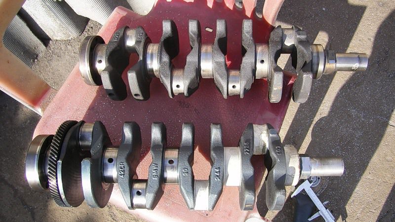

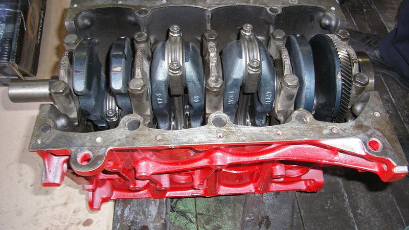

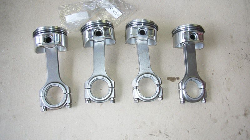

Ещё фото...

« Ответ #5 : 19 Октября 2010, 04:00:18 »
Где прокладку заказывл?? Мне тоже надо!)
Откуда брал подачу масла на турбу??
Стоимость валов??
Чт-то не наблюдаю маслоуловителя, куда пары с картера идут????

« Ответ #6 : 19 Октября 2010, 08:14:07 »
Стоимость валов??
 в америке,от корпуса маслофильтра,700 евро пара,его пока нет(может поставлю или трубку в патрубок воздушного фильтра  пущу) сейчас осталось доделать выхлоп,поставить электровентилятор(от родного механического я отказался) и поставить шланг с клапанам на вакумник
Посмотреть на Яндекс.Фотках

« Ответ #22 : 20 Октября 2010, 14:58:34 »
отлично сделано. понравилось  ка встал интеркуллер и колектор впуск зачетный.
