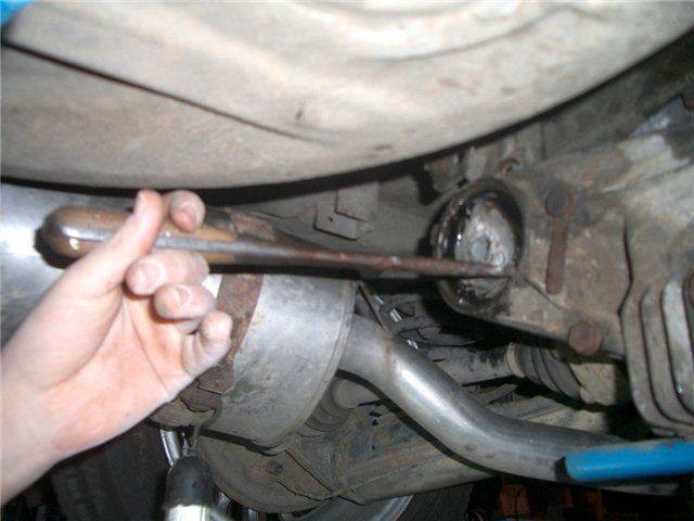

Полазив по нету решил менять опору со съемом крышки и заодно махнуть масло в редукторе
ток надо GL5, походу теперь надо еще раз его махнуть :)
Значит загоняем машину на яму, и откручиваемс 4-е болта крепления редуктора на балке,
под редуктор надо чет подложить! и желательно иметь ромбический домкрат - эт чтоб потом его проще прикручивать было!
откручиваем болт опоры и опускаем редуктор на сколько позволяют шрусы с их валами
тут желательно иметь помочника чтоб он наклонял рудуктор влево и делал упор в то время как мы будем шарнир выбивать хорошей отверточкой)))
обойма шарнира разрезаеться и он выпадает)
(но выглядит все это дело на первый взгяд закисшим) но внутри чисто
далее с помощю молотка и ровных рук запресовываем купленный шарнир (почемуто купленный шарнир был немного великоват :-\ поэтому пришлось его немного обтачить на наждаке (раза 3) главное не переборщить ;))
замену масла не буду описывать
поэтому собераем все в обратном порядке вернее прикручиваем)

помоему если с заменой масла, то открутить крышку от редуктора и не корячится под машиной выбивая-забивая сайлент.
и прессом воспользоваться...
и кстате с обточеной обоймой преднатяг тогось... тю-тю... :(
прокладки небыло! а мучаться потом со старой не было желания!
не тю-тю, шарнир такой был что без обточки даже внаправляющюю фаску не садился
я вот думаю может там конус! и меряли мы его!

я так понял ты сайлент менял без съема крышки?
bik-top
« Ответ #4 : 19 Октября 2010, 17:17:18 »
вопросы такие:
1. что послужило причиной почему решил менять опору редуктора, какие наблюдались аномалии?
2. на фото старый сайлен выглядит довольно неплохо живым - что изменилось после замены?
3. какая ориентация опоры в ухе редуктора (перед-зад) - есть ли какие метки на сайленте, запрессовывал сзади или спереди - может потому не лез и пришлось обтачивать?
Да!
вопросы такие:
1. При движении задним ходом раскачивалась дико! и на 1,2 тоже дергалась! (ща еще заменил опоры амортов задних и наверно еще придется гумики задней балки, все таки незря говорят надо комплексом все за раз менять!)
    Все тыкали пальцем и говорили пипец ей меняй (ну там с ломиком видно трещины, без него просто отливы резины были порваны!)
2. После того как просидел в яме выходные лучше стала ехать))))
3. Как молотком садили, а штангелем конус наооборот был, но там шрус!!! (деталь та Италяянская)
    я как то раньше на переднем стабилизаторе замудохался резинки ужимать новые!!! (крышка то дюралевая! а ее снимать нех ателось))

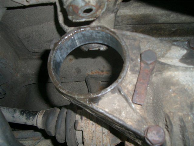

Если верить екзисту то сайленты там имеют внешний диаметр 85мм.(есть так же сайленты по 50мм хз под какой редуктор) Отверстие в редукторе у меня под него 80мм. Грешу на вековую ржавчину внутри отверстия, которая его сузила. Но не на 5 мм же. Посему первый салент пришлось точить очень сильно , стальное кольцо было полностью сточено. А под нагрузкой сайлент смялся и вовсе свою функцию перестал выполнять. Теперь буду меня снова. Но 85 мм против 80мм.. как быть? Я думаю 5мм стального кольца сайлента ну никак не влезет(не запресуется) в 80 милиметровое отверстие. И просто так молотком его не вставить.

Вообщем я нашел косяк. Он оказался банальным конечно, но новичкам пригодиться. Сайлент не вставал в ухо потому что оправка старого сайлента (металлическое кольцо)наглухо пристала к уху и из за грязи вовсе слилась с ним в одно целое. Поэтому то и диаметр был 80 мм  а не 85 мм.

глупость смотри внимательно фото автора...

несусветная. Но мне никто не ответил когда я задавал вопрос в соответствующей теме , почему у меня внутренний диаметр уха редуктора, сильно меньше чем диаметр сайлента.

1)молотком этот сайлент блок не заприсуеш... если не обточить!( чего делать категорически не стоит)

Добрый вечер, столкнулся с такой же проблемой как и автор. :-[
Размер опоры редуктора 85 мм. А у меня ухо редуктора (куда нужно впресовать эту опору) 80 мм.
Как бать?

Лучше внимательнее обойму исследуй.
просто сайлентов на 80 не встречал
