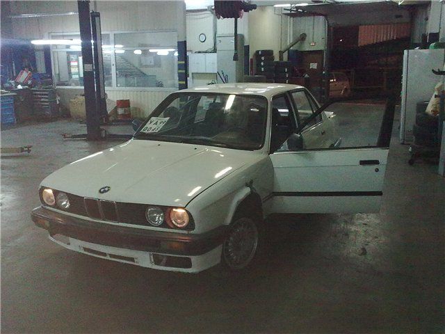

и я задумался...может и я себе подыщу старенькие дешевые колеса. :-\ Мониторил авто ру выходными, было из чего выбирать, но я не мог никак определиться...???. Случайно наткнувшись на этот форум почитал, посмотрел...короче вынюхал все и пал мой выбор именно на БМВ и именно на тридцатку! после месячного поиска, многих просмотров я нашел вот это
переднее левое крыло пострадало больше всего, там вообще была дырка)) На время я ее заклеил изолентой. Капот тож имел дефект, спереди его середина была вмята а края торчали вверх ((...мелочи, думал я, со временем все поправится и станет на свои места!

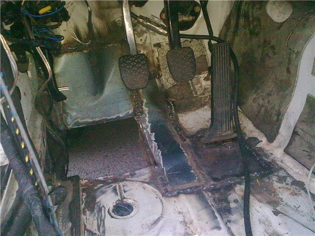

 Вот с этого все и началось...отодвинув обшивку пола я увидел землю и ужаснулся
09/1988 моторчик М40В16
 начитался на этом форуме инфы необходимой и перед просмотром знал где водить жалом...лобаш в порядке, чашки в идеале дно крепкое правда кроме этого места((
 Вобщем я не думая взял отвертку и начал ковырять, образовался еще один люк тока снизу(
 Вырезал всю гниль, напилил заплаток и приварил к живому месту

В принципе машинка хорошая,не хватает губы.Ничего со временем все сделаешь.Вэлкам)Расскажи побольше про машину год,состояние кузова,какой двиг.Фото салона и подкапотного.

а чего ты ужаснулся то, это нормально, проверь брызговики, аккумуляторную площадку, и задние стаканы))вот там может быть ужас)))

+1 это самые больные места,проверь обязательно.
