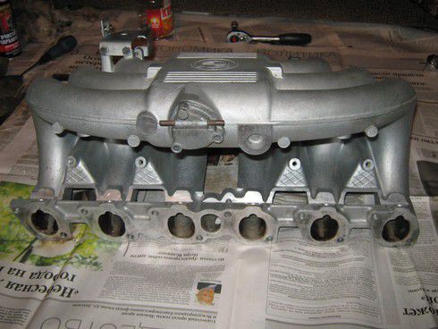

« Ответ #15 : 08 Ноября 2010, 11:22:23 »
Antoxa - ты воще чё несёшь? Ты хоть раз разбирал M20? Там в коллекторе идёт прямой канал в ГБЦ. Никаких сливных каналов в ней нету. Канал в коллекторе никак в самом коллекторе не соединён с впускной частью. Да, газы из картера в ГБЦ именно через неё проходят. Но и масло сливается через неё. А вентиляция всего этого осуществляется патрубком между клапанной крышкой и дросселем.

  • Сообщений: 32755
« Ответ #17 : 13 Ноября 2010, 14:08:09 »
Вот ведь неверующие! Такое впечатлиние складывается, что вы M20 только на картинках видели. Чё - когда ремонтировали не смотрели и не щупали что-ли?
На первой фотке чуть выше середины (чуть выше и правее пробки жёлтой), видно отверстие, через которое газета сзади просвечивает! На второй фотке выход этого отверстия с плоскостью прилегания ГБЦ к коллектору. Как видно оно не сообщается с впускными каналами. К сожалению фоток коллектора нету, но там сквозное отверстие к этой трубке. Третья фотка коллектора, со стороны прилегания к ГБЦ. Видно просвечивающее вниз отверстие.
Кстати если посмотрить на фотки ГБЦ сверху и снизу, то можно понять, что никаких других отверстий соединяющих дно ГБЦ, где собирается масло разбрызгиваемое на распредвал, и блок нету. Остальные все каналы это подача масла на ГБЦ. Может там и есть обратка, но точно не для масла стекающего с распредвала.
