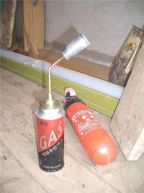

Vizor13
« Ответ #6 : 01 Ноября 2010, 10:53:29 »
стоит такой ключ 7$
только сильно не усердствуй, достаточно 10 сек) :)
