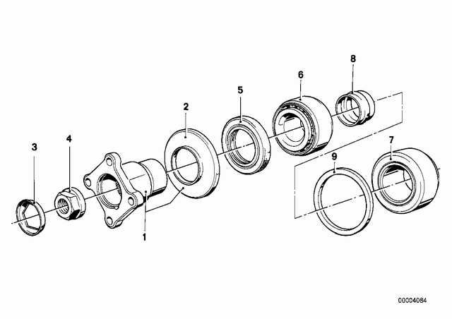

    О каких шайбах речь?
    №7?
    « Последнее редактирование: 30 Октября 2010, 23:17:05 от mult

    я так понимаю речь шла про регулировочные шайбы
    НИЛС
    « Ответ #15 : 30 Октября 2010, 23:20:36 »
    вроде ее здесь вообще нет смотри рисунок с деференциалом

    « Ответ #17 : 31 Октября 2010, 00:04:27 »
    У меня блокировка с пятерочного редуктора воткнута в широкий редуктор от тридцатки путем перебрасывания ведомой шестерни. По факту появился малюсенький люфт "насухую" (без масла в самом редукторе и без солидола в подшипниках), думаю со смазкой уйдет, но в потрохах никаких регулировочных шайб я не встречал, кроме выжимных (на картинке выше), вот и заинтересовался ))
    ЗЫ А как вынимается ведущая шестерня, кто-то может подсказать?
    Номера 1, 2, 3, 4 скрутил, по валу медяшкой постучал - не вылазит ))
    « Последнее редактирование: 31 Октября 2010, 00:17:06 от mult

    « Ответ #18 : 31 Октября 2010, 00:16:11 »
    №7?
    нумер 7, через экзист заказываются нормально
    667БДРМ twin turbo 2X20000л.с.
    • Сообщений: 70
    • Репутация +3/-4
    « Ответ #19 : 31 Октября 2010, 00:21:16 »
    При чем тут экзист, на котором комплект шайб стоит 65 долларов? У меня есть эти выжимные шайбы, вопрос в том, что было сказано: "если зажмет подшипник или увеличится люфт - подбери шайбы из своего комплекта, меняя их местами"... И меня интересует - о каких шайбах речь?
    « Последнее редактирование: 31 Октября 2010, 00:26:16 от mult
    • Сообщений: 180
    • Репутация +4/-10
    • Локация: Ну очень Крайний Север(51rus)
    « Ответ #20 : 01 Ноября 2010, 12:53:11 »
    Об этих шайбах и речь. Экзист - потому, что это одно из немногих мест где их можно заказать, приходит 8 шт. Стоит 1600 руб. Регулируется согласно тису, можно дедушкиным методом - по пятну контакта.
    Ведущий вал выбивается - стучи сильнее, регулировок не имеет. В обязательном порядке меняется распорка № 8.
    Ну и масло у самоблоков свое кастрюль SAF XJ, по моему.
