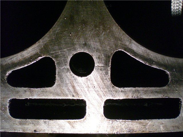

Вниз трещена  уходит изнутри до резьбы вроде ,по бокам не заметил.(если вкручивать болт , то трещина не расширяется и болт не прокручивает)
Посоветуйте что можно сделать в этой ситуации,желательно без снятия блока.

ну трещина не идет в сторону поршней. как поступить то с ней,так оставить или ввертыш обязательно делать.

лучше менять блок , если это позволяют деньги и время

Можно вкрутить болт на анаэробный герметик, должно помочь. Только покупать надо специальный.

« Ответ #6 : 04 Ноября 2010, 13:37:52 »
Можеш для примера сказать на какой специальный или уже непосредственно в магазине спрашивать?

лучше всего делать вертыши или менять блок !!!у меня бала такая болезнь на первой е30 я порядка 7 раз разберал двигатель за год чем тока не мазал один хрен месяц два и такаяже бойда начинает идти эмульсия!!!!!! попробуй и ты помаж может поможет !!!но для себя я сделал вывод если такое еще раз у меня появится то однозначно сразу буду делать вертыши или меня блок а вилосипед по новой изобритать не буду!!!
ввертыши тоже надо сажать на анаэробный герметик http://www.a-germetik.ru/ вот выбирай...только бери по нужным параметрам. Мазал ты просто не тем чем надо...только и всего, сейчас анаэробных герметиков полно хороших(правда и цена хорошая)

у меня такая же беда, только тут уже было заварено какимето умельцами до меня. Сейчас в поисках блока)
