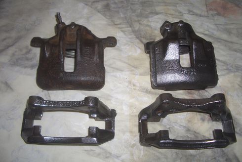

Различия передних тормозов ATE и GIRLING представлены на фото (слева GIRLING справа ATE… GIRLING со скобой для невентилируемых дисков):

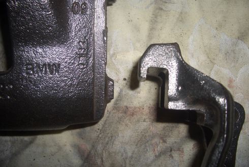

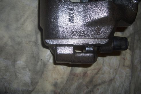

на суппорте ATE есть язычок, который мешает открыванию скобы как у GIRLING (об этом позже):

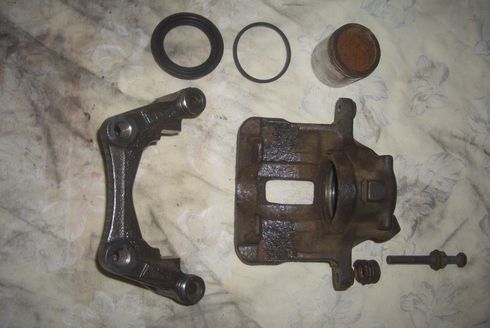

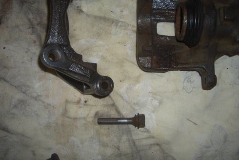

вот из чего состоят невентилируемые GIRLING (на фото отсутствует 2-ой палец)
направляющие находятся в скобе:

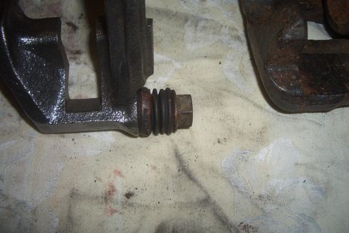

именно туда нужно запихивать смазку и палец :)
и не забыть прикрыть все это дело пыльником:

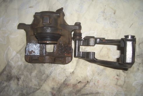

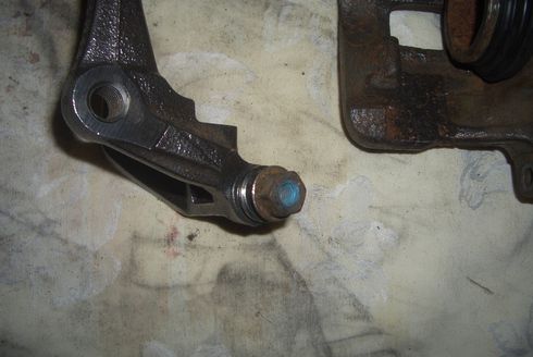

суппорт прикручивается к скобе вот так:

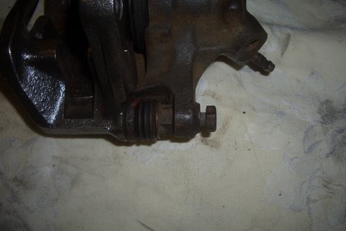

чтобы поменять колодки вовсе не обязательно откручивать оба болтика... достаточно открутить только один... лучше (удобнее) нижний... и приподнять суппорт как-то так:

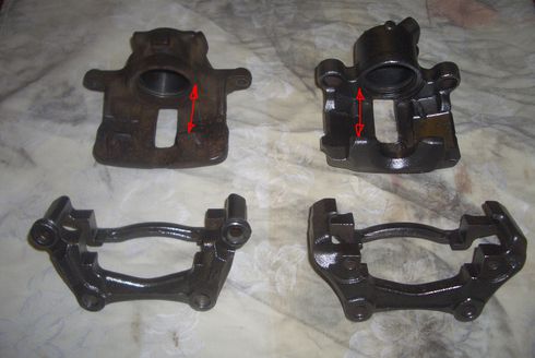

расстояние между плоскостью поршня и плоскостью суппорта, соприкасающейся с колодками почти одинакова у невентилируемого GIRLING и вентилируемого ATE... колодки и там и там одинаковые, а вот диски разные... проблем пока не вижу...
я так понял у тебя есть вентилируемый GIRLING... сделай доброе дело - измерь расстояние обозначенное красной стрелочкой...
