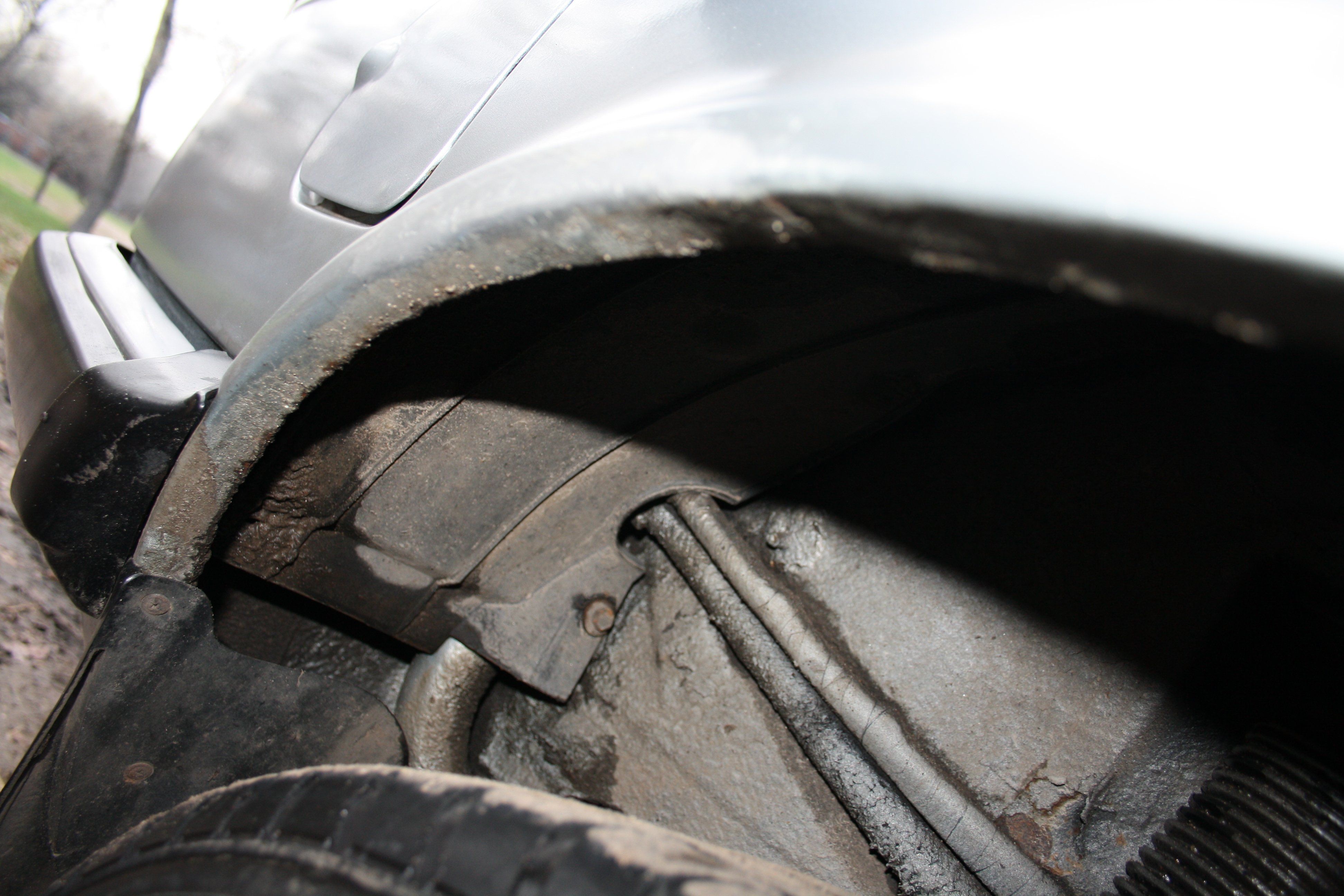

1) снял крылья, осмотрел арки, пистолеты лонжероны
все апсолютно целое, тока пара касяков, все замазал пушсалом хватит на полвечности

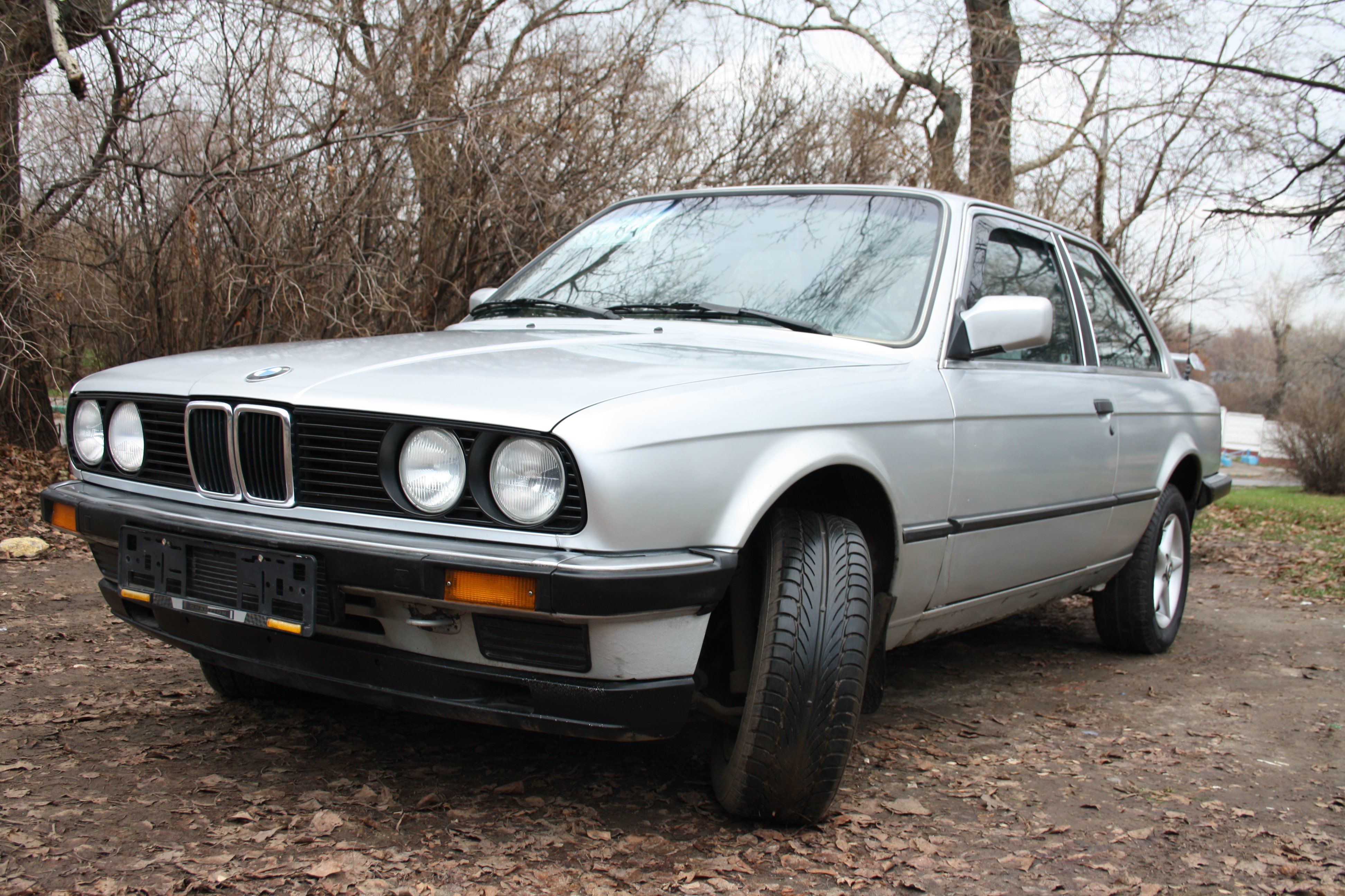

« Ответ #7 : 17 Ноября 2010, 02:16:39 »
  • 320, coupe

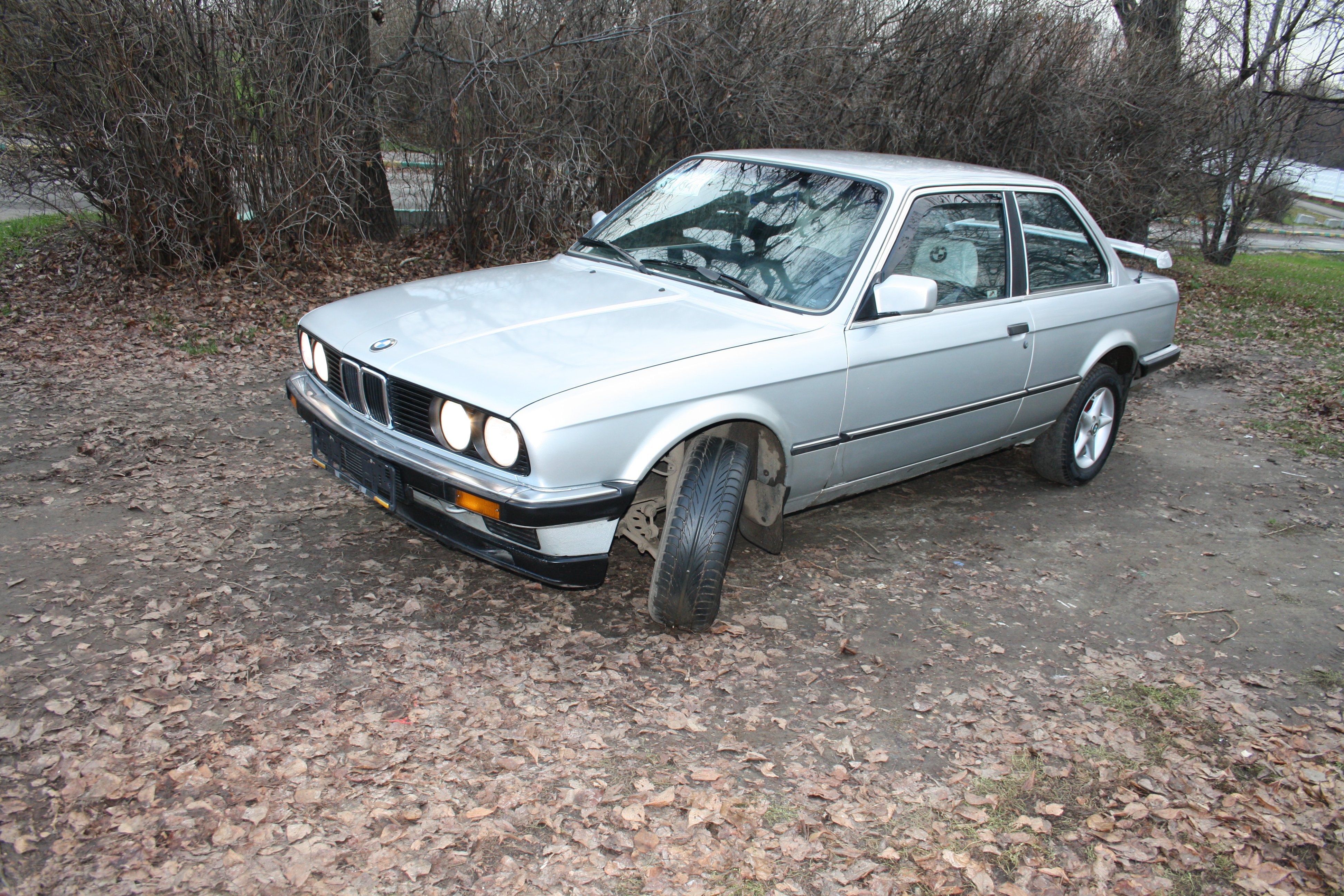

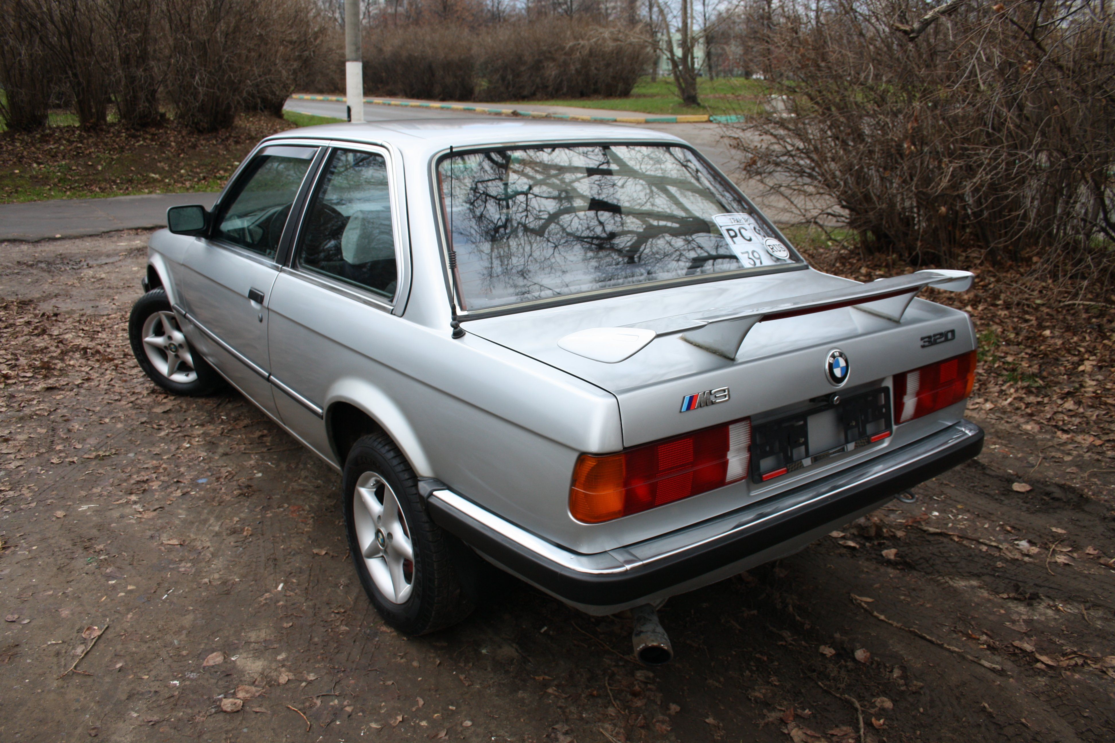

« Ответ #8 : 17 Ноября 2010, 07:38:19 »
Красивая машинка, только вот спойлер  :o

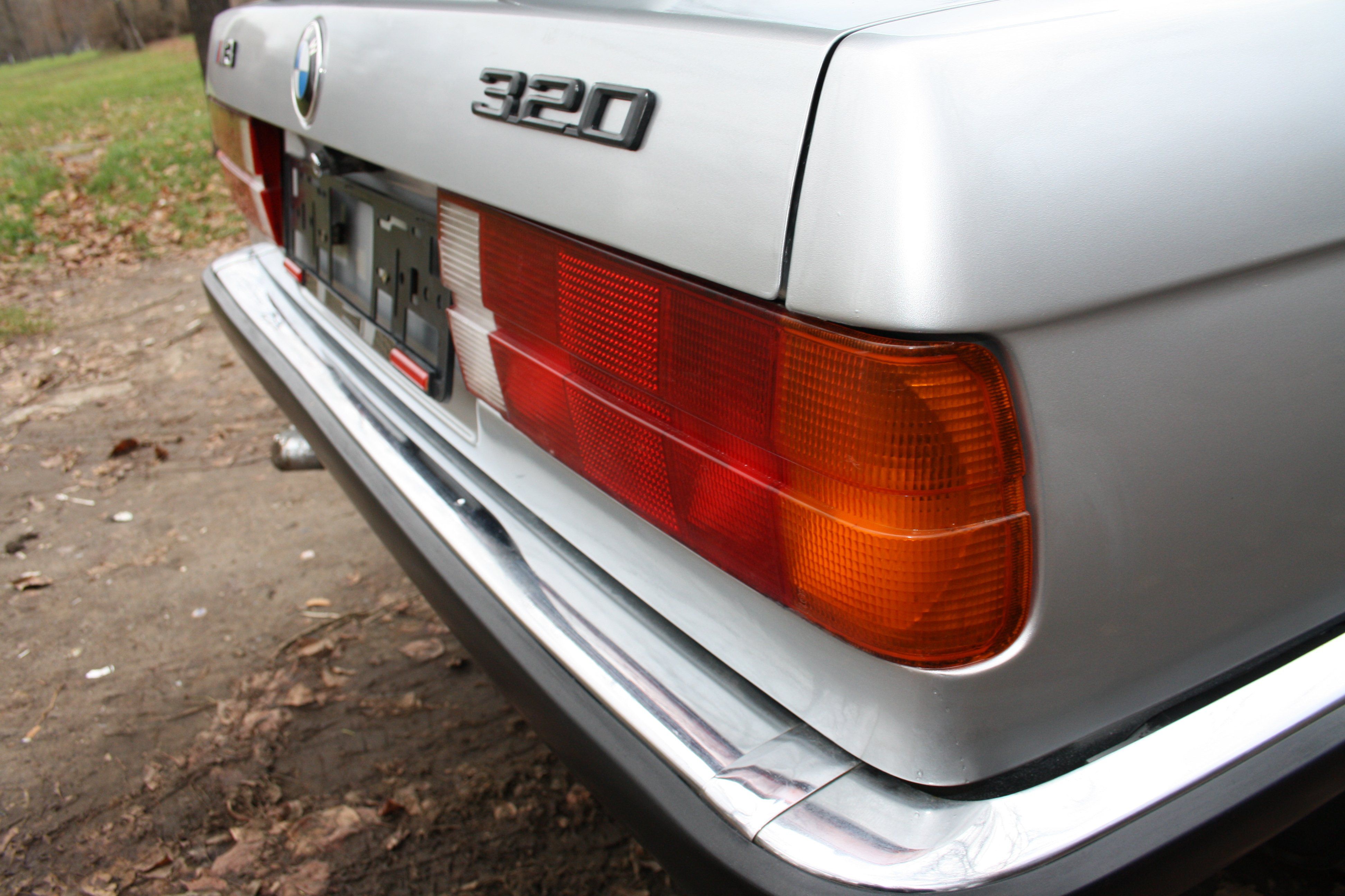

« Ответ #9 : 17 Ноября 2010, 10:03:04 »
Снимешь уродство на багажнике, как-нть избавишься от дырок, и будет вполне себе машина на 130к, конечно если все работает :)

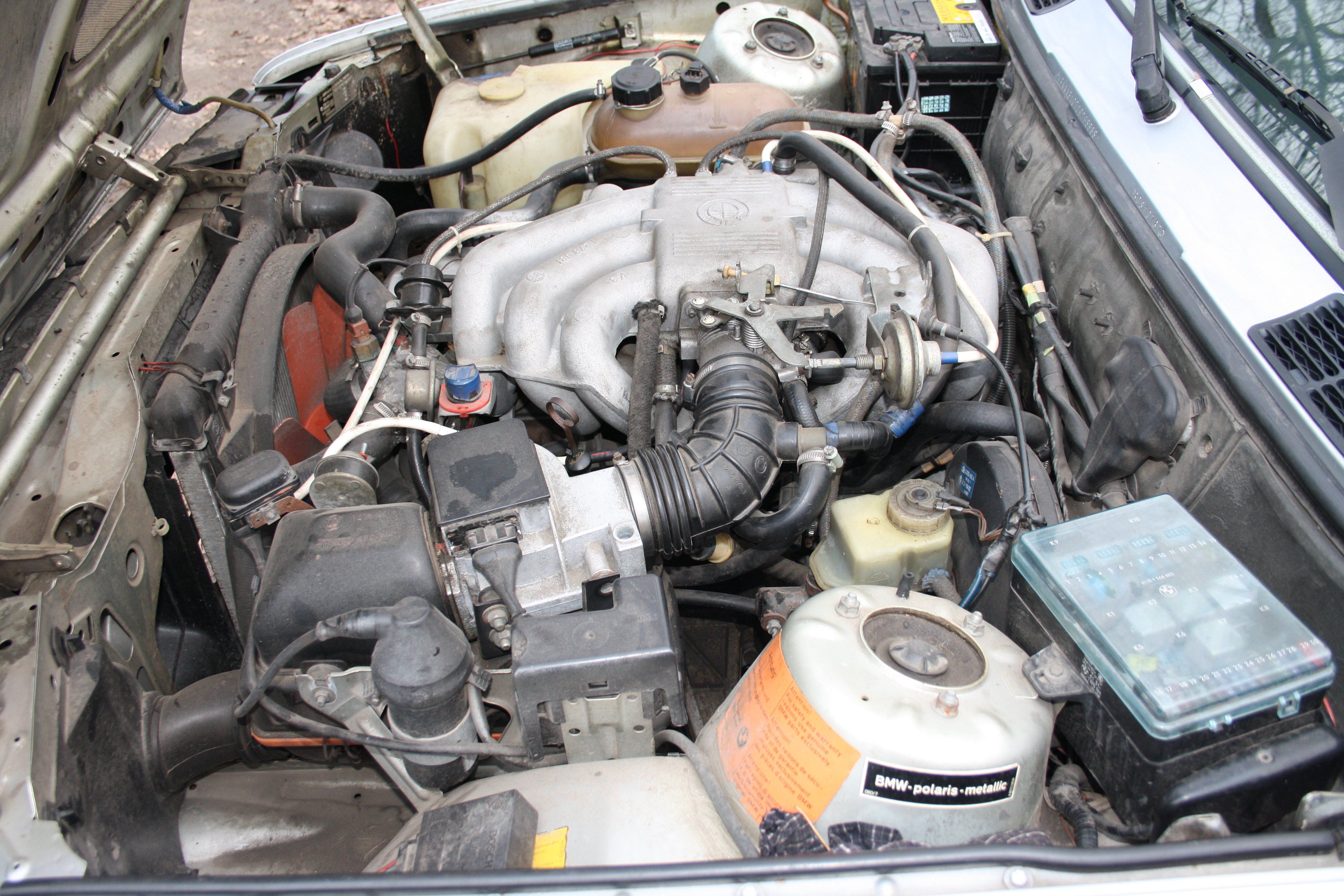

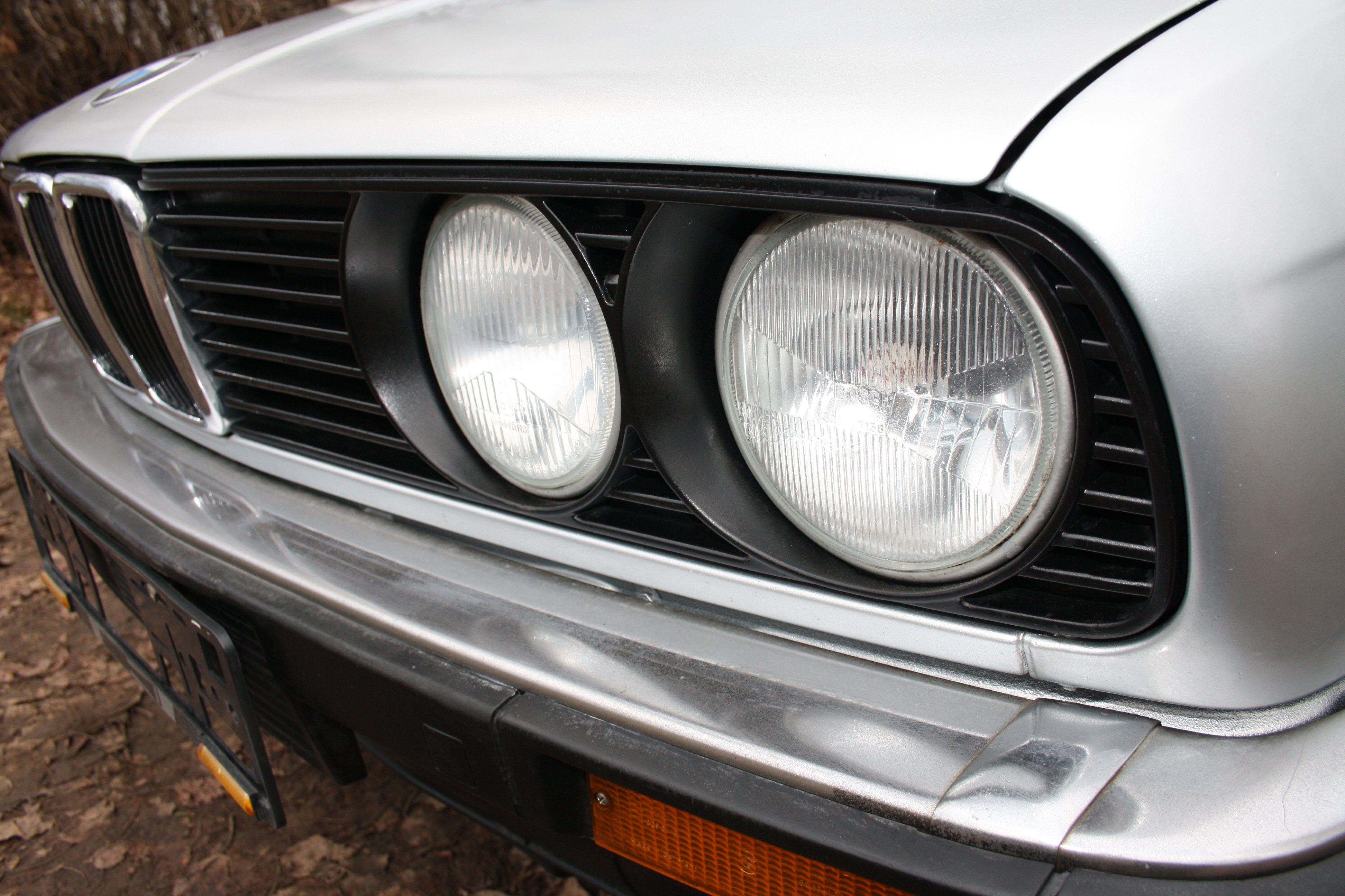

« Ответ #10 : 17 Ноября 2010, 12:07:34 »
Дедушка походу приложил руку к подкапотному пространству))Колхоз выгребать ведрами)

« Ответ #11 : 17 Ноября 2010, 19:00:59 »
С дедушки то спрос не большой :),а вот нынешний хозяин на перекупа похож ;D.Движка помыта для показухи,панель с рулём насиликонена ;).Не,ну я конечно после покупки тоже движок помыл-но он до меня несколько лет не мылся.Я ж должен видеть-вдруг где масло сопливит или ещё что.Так я ж не продаю на вторые сутки после первого поста ;)

« Ответ #12 : 18 Ноября 2010, 01:20:50 »
нифига не надо гнать
я ее тока сверху помыл, движка и салон такими и были....

« Ответ #13 : 18 Ноября 2010, 10:39:55 »
машина один в один как у меня)))была когда то такойже))) панель заднюю заварили всплошную...дырка в районе амморта заднего)))
