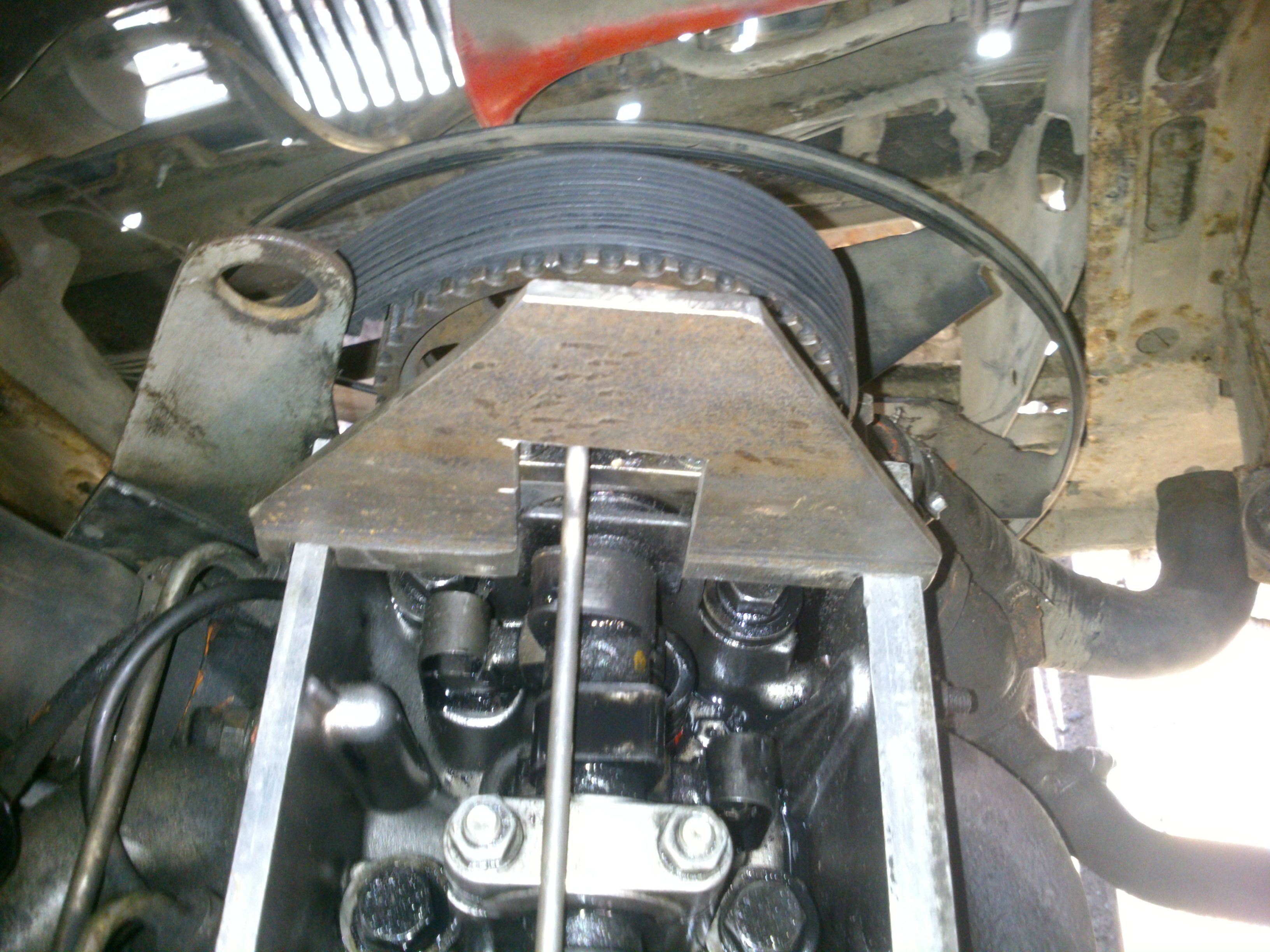

Я первый раз в движку полез, включай не включай мозг, а опыта нет в ремонте двигла... Насколько я понял то что прочитал тут и из книжицы так и сделал: застопорил маховик через отверстие, ТНВД через 10мм штивт, распред через самодельную преспособу:
при этом 1ы цилиндр в ВМТ. Ремень натянул, штивты убрал. От сюда и начал регулировать клапана 1-5-3-6-2-4. На сколько мог точно выставлял распред чтоб кулачки смотрели вверх на каждом цилиндре.  Сильного износа на эксцентрике рокера я не увидел, поэтому и не понял почему зазор не выставился.

Когда кулачки распреда стоят \ / так, то поворачивая на "некоторый" угол коленвал, зазор в клапане не меняется , тем самым можно некоторым углом поворота распредвала пренебречь. Соответственно, получается как бы "на глаз", хотя в принципе получается всё правильно. Разность зазоров для впускных и выпускных нужна из за разности температур, расширений металлов и сохранения углов открытия и закрытия. Как я писал, ставлю в круговую 0.25, советую потому, что разницы в работе двигателя между "книжной" установкой и своей не заметил. Так что если кто то хочет поставить как то иначе, пожалуйста, потом отпишитесь о результатах.
