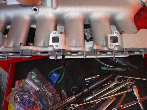

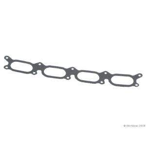

« Ответ #133 : 03 Февраля 2012, 23:06:19 »
ну всё, тогда м50,52,54..... гавно моторы
интеллект где?) там 2 клапана на впуске и выпуске, и 2 Идеально круглых раннера, просто свели в овал, окружность там идеальная, в отличие от раннера м20
« Ответ #134 : 03 Февраля 2012, 23:26:55 »
на мой взгляд стоит присмотреться к форме каналов и к изгибам...
идеальный овал, переходящий в 2 идеальных круга + к тому-же раннеры дудкой, все логично и технично
что и требовалось доказать

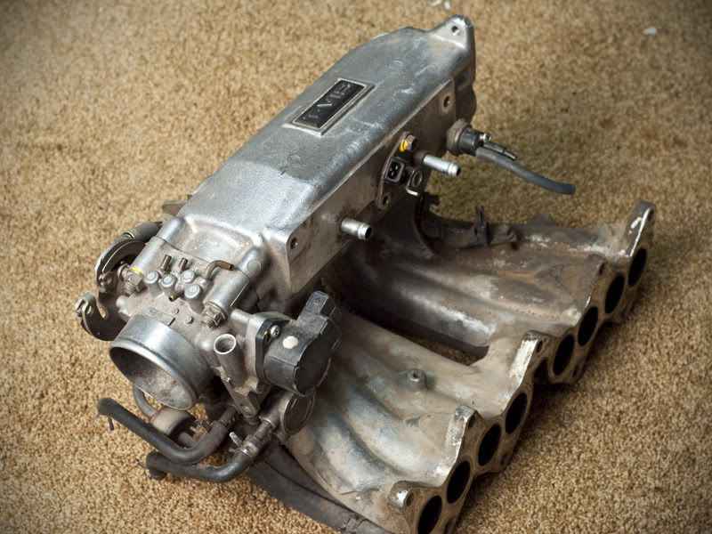

до кучи про раннеры
20 клапанник
1jz
rb25, вот тут развитие идеи про идеальный круг
Мурр?
4аге, 4 горшка
