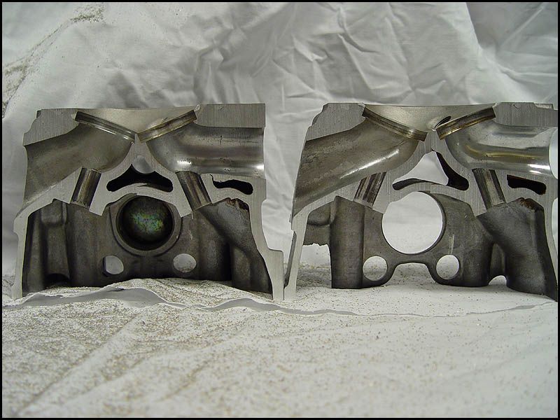

Вот для любителей побаловаться дрелью с насадками :)
Слева каналы слегка доработаны, но не сильно, немного отполирован выпускной канал, убраны неровности!
Справа то как по идее нужно бы дорабатывать, выступ убран, канал максимально прямой!
Красота!
На фото так же видно, что выпускные каналы расширять особо некуда!

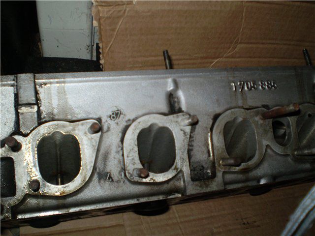

тему апаю только потому что на днях купил "доработанную" голову, со слов бывшего владельца каналы расширены, отшливованы грамотна, впускной канал с насечками, направляющая так не выпирает, форма немного изменена, а самое главное продута на стенде!
Впускной канал по размеру 37*44
С выпускными каналами непонятно, по размеру они остались стоковыми 31мм
Вал шрик 284/272! Всё новое в голове!
Пробег головы 5тыщ! Выпускные каналы подзасраны! нагар сдесь и там!
Вопрос! Что ещё можно сделать? Чтобы не испортить, а улучшить!?! Какие идеи?

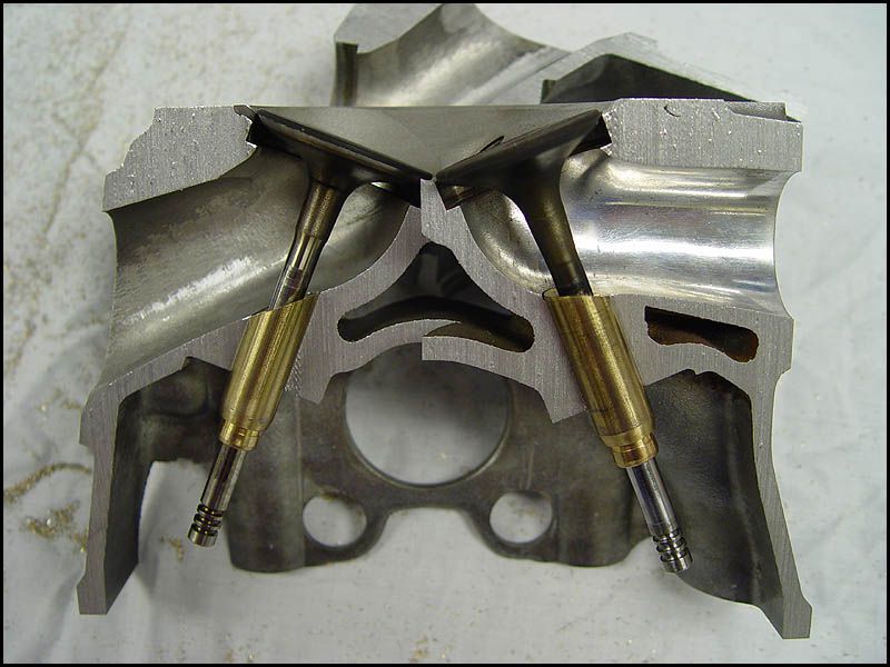

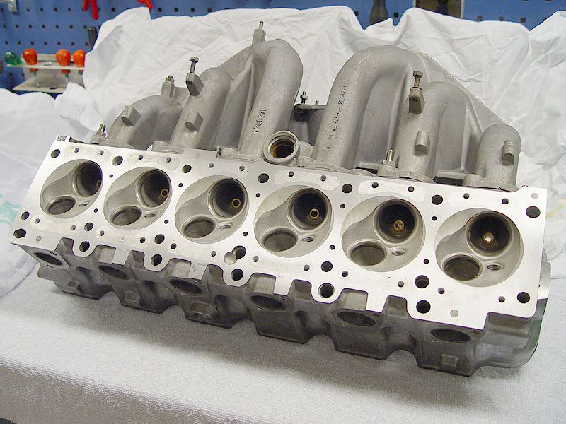

ЗЫ Вот пара фот, очень грамотного чела который делает ОЧЕНЬ качественно и ОЧЕНЬ дорого!
Его имя как знак качества!
Это ГБЦ, которая на фотках, его работы и стоит 1800евро!
Фоты честно спёр:)
