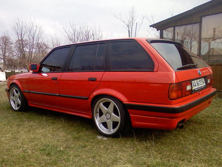

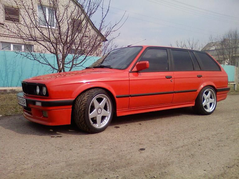

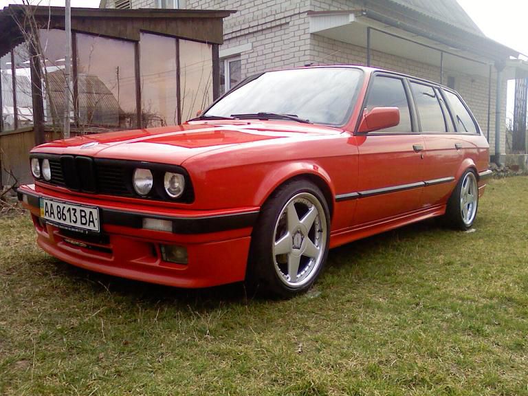

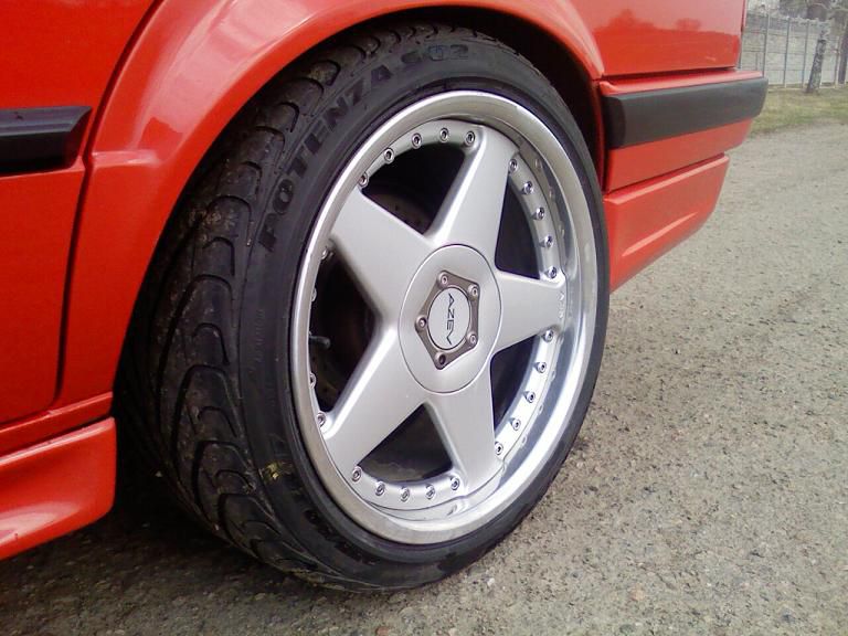

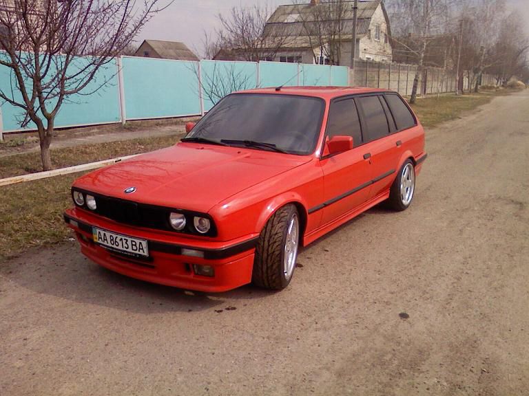

Опять весна, опять обновка...
Поставил диски AZEV AS 17": перед 8х17 ЕТ30, резина 215/45-17; зад 9х17 ЕТ30 с проставкой 3мм, резина 235/40-17

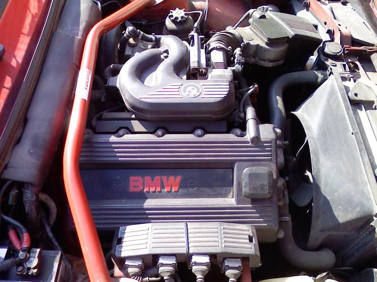

фото мотора в студию
  • Сообщений: 244
  • Репутация +22/-0
« Ответ #32 : 31 Марта 2008, 14:39:45 »
В ближайших планах замена М42 мотора на М50 с его доводкой. С этими дисками машина потеряла в динамике, не хватает уже 140 л.с.

ЗЫ ступица пятиболтовая?
где брал проставки 3 мм?
