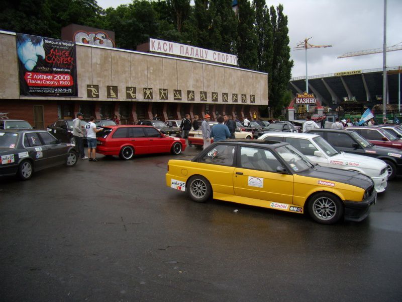

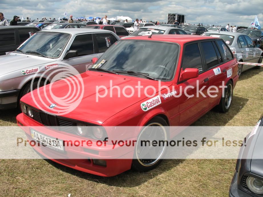

« Ответ #92 : 26 Мая 2010, 17:21:53 »
Поднимаем тему.
Вот фотка с прошлогоднего Бимерфеста в Киеве
А это сделана телефоном

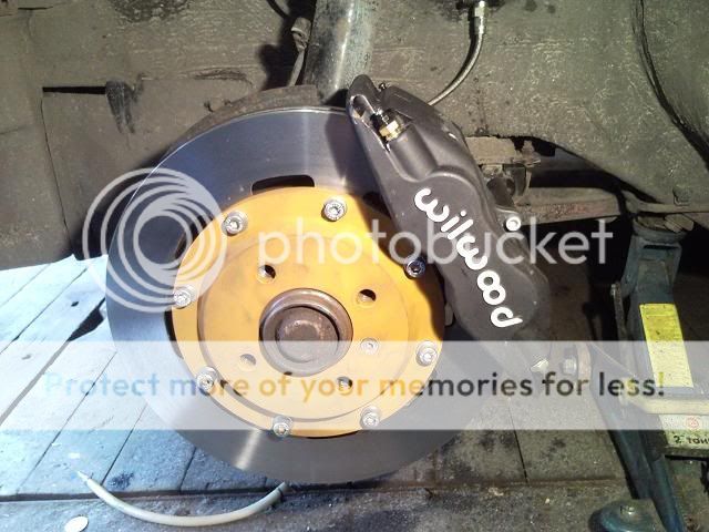

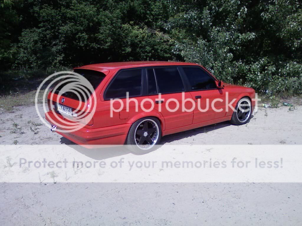

На машину поставлено дофига обновок и сделано много доработок, вот кое-что:
После установки обвеса М-тех 2 диски покрасил в черный цвет, поставил оптику Хелла Блек, затонировал поворотнички, теперь машина получилась в стиле black & red  8)
Сделал апгрейд тормозов и подвески:
-Коиловеры Ground Control/Eibach
-Смещенные опоры передних стоек (убрал немного негативный развал)
-Передние торомоза из компонентов Wilwood, диски 2-х составные 300мм и 4-х поршневой суппорт. Обший вес тормозов на 25% меньше чем стоковых, что очень сказалось на комфорте и управляемости.
-В подвеске появился полиуретан

« Ответ #95 : 26 Мая 2010, 18:14:16 »
Привет! ты поставил стабы H&R? если да, расскажи ощущения!

« Ответ #99 : 27 Мая 2010, 11:23:03 »
Туринги изначально имеют недостаточную поворачиваемость особенно с маленькими моторами. Очень часто ощущал как передняя ось уходит с траектории в крутых поворотах, даже было пару опасных ситуаций. стандартно стояли стабы 20/13,5мм, H&R делает 22/18мм, то есть жопа намного жестче чем у стока. После установки не могу сказать, что сильно уменьшелись крены, но поворачиваемость улучшилась это факт. Но такие стабы нужны при хороших и правильных амортизаторах/пружинах.
