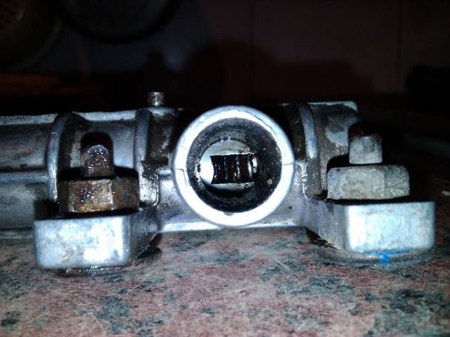

« Ответ #96 : 28 Ноября 2012, 18:00:39 »
Вот вчера проверил свой клапан от старого движка, на столько он закрывается при температуре 70-75 градусов.
Нижняя грань выреза говорит, что клапан должен закрываться полностью. Попробую удлинить шток, если получится термостат отковырять.

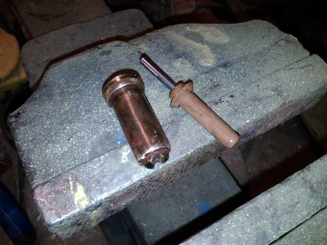

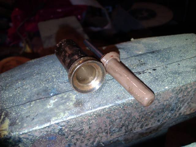

« Ответ #97 : 29 Ноября 2012, 10:42:13 »
Ну вот то, что получилось от ковыряния отвёрткой - разобрался термостат :o Я так понял он должен был откручиваться, но у меня он получается прокручивался на крышечке.
Внутри обнаружилась маслянистая бесцветная жидкость без запаха, на воск вообще не похожая. Конструкция термостата аналогичная как и в инете показывают в видеоролике.
Вот подумываю настружить меди, алюминия и графита и экспериментировать с воском. Или взять электрический соленоид, спаять схемку регулировки напряжения и экспериментировать с разобранным клапаном.
