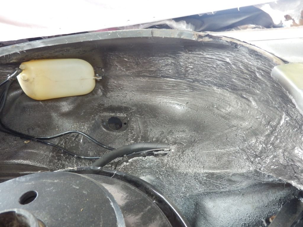

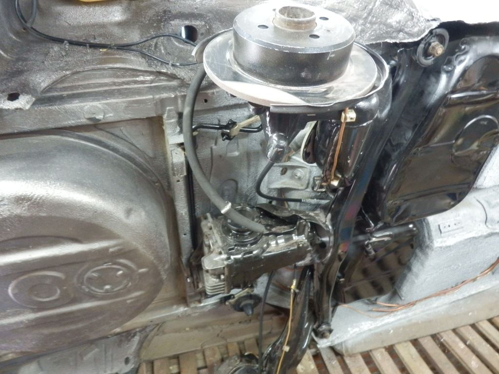

« Ответ #124 : 15 Июля 2015, 13:17:18 »
Всем привет. Фотоаппарат снимает как не так как раньше и фотки убогие)) но Выложу что есть.
На данный момент:
- Собрал заднюю подвеску (стаб 13,5мм, ЗДТ) все стоковое)
- Провел медные тормозные и топливные магистрали
- Поставил балку и прикрутил рейку, которую купил у sabur81 в охренительном состоянии))) спасибо ему
- Определился с цветом. Доки не хочу переоформлять, поэтому цвет останется серым, но не таким как был раньше а с коричневым оттенком.
Остались небольшие штрихи и в эти выхи я ее опущу на колеса, и буду делать вторую сторону нужно обработать арки. По кузову осталось переворить задние арки, которые уже куплены. Совсем скоро начну собирать свой m54. Пару фоток и цвет как будет у меня.
