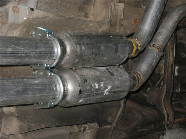

Подскажите как лучше сделать выхлопную? в1 убрать катализаторы в замен четыре прямоточных резонатора по два на каждую трубу , в конце две два прямоточных глушителя на кажую трубу либо в2 после второй пары резонаторов в одну рубу большего деаметра и в конце одна банка ?

помните каждый год езды с прямотоком ухудшает слух на 2-3%. Вообще лучше скопировать стоковую систему. не просто так одинарный глушак на м20 для 2,3-2,5 мотора заменили на полностью двойную систему. Чем меньше сходов и расходов тем лучше.  У меня резонатор был вварен на 325-328 той же конторы что на фото 2шт. но у меня был один  на 2 входа и 2 выхода. В идеале поставить выхлоп новый оригинальный или хорошего производителя. Если не угадать с расположением резонатора то можно на середине оборотов получить небольшой провал.
в оригинальном резонаторе камеры двух труб совмещены. в оригинальном глушителе все камеры работают на обе трубы.
разрежь и посмотри ;)
смысл двух труб имхо увеличение сечения и поверхности, без уменьшения клиренса
