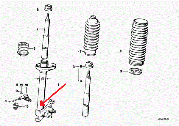

После удара в правое крыло и колесо погнуло стойку, верх колеса наклонен внутрь, вопрос, надо ли менять стойку целиком, или возможно поменять лишь корпус стойки (деталь №1 на картинке, стрелка - примерное место изгиба)? Колесо стойку не трет, но близко к этому :(

Можешь купить только корпус стойки и заодно поменять ступицу,отбойники,опоры аммо ну и все остальное,чтоб туда лишний раз не лазить,но лучше тогда менять сразу на обоих сторонах.  А можешь купить б.у стойку в сборе-поставить и поехать.

Если подвеска в хорошем состоянии, и аммо не погнут, то я бы купил б/у стойку, покрасил бы, поменял ступицу и воткнул свои потроха.
