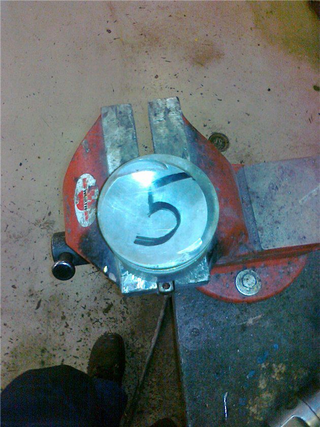

при переделки на м20б28 берётся поршня от 2.5 и колено м52б28 так вот вопрос в следущем!
подайдут ли такие поршни? они ведь разные бывают от 2.5))))

лучше всего брать от моторов последних годов выпуска,в том месте где палец,верней под пальцем они имеют по КС большой вырез который четко проходить по противовесам коленвала.на фото поршня от мале которые придется дорабатывать

« Ответ #2 : 13 Декабря 2010, 20:14:02 »
то есть эти поршни не подайдут для переделки? ты пишешь что их надо доробатовать? что именно надо доработать?

« Ответ #3 : 16 Декабря 2010, 08:43:53 »
пилить юбку

« Ответ #4 : 16 Декабря 2010, 17:18:42 »
пилить юбку
а по поваду верха поршня?пилить чтоб об противовес не билось правильно? самому пилить думаю нестоит так ведь? надо в механику отдавать???

« Ответ #5 : 16 Декабря 2010, 23:11:03 »
сколько надо снять с юбки чтобы незадивало об противовес? и как узнать сколько снять сверху?

« Ответ #6 : 16 Декабря 2010, 23:21:00 »
болгаркой по месту спиливаешь лишние куски с поршня)

« Ответ #11 : 17 Декабря 2010, 22:47:23 »
в чём вопрос то?? правильно ли отрезать юбку поршня самостоятельно чем либо (для того чтоб об противовес на колене не бились ) или лучше доверить это мотористам? кто нибуть сам отрезал?

« Ответ #15 : 18 Декабря 2010, 12:29:42 »
Что ты хочешь, никак в толк не возьму? Тебе говорят что нужно юбку у поршня пилить чтобы не задевал за противовесы. А как там ты их пилить будешь это уже твое дело. Можно зажать в станок и срезать резцом, можно напильником, кто-то болгаркой. Примерять и отрезать нужно по месту, у катализаторных поршней юбка плоская, у остальных юбка с выемкой. Катализаторные поршни подходят лучше и срезать там меньше, чем у твоих поршней, у тебя они с выемкой. Еще у колена М52ТУ с поршней я так понял срезать надо больше, так  там противовесы больше.

« Ответ #16 : 18 Декабря 2010, 17:24:41 »
ты чем срезал???сам? по твоему рецепту мучу то)))) по поводу колена то у меня уже не ту я поменял! на тушном дествительно противовесы больше!

« Ответ #17 : 18 Декабря 2010, 19:27:48 »
Я срезал сам на токарном станке.

« Ответ #18 : 18 Декабря 2010, 20:11:00 »
я токарю отдавал всё отлично сделал.

« Ответ #19 : 19 Декабря 2010, 02:47:16 »
у 8,8 поршня юбка снизу плоская как на последнем фото, у 9,7 выгнутая
