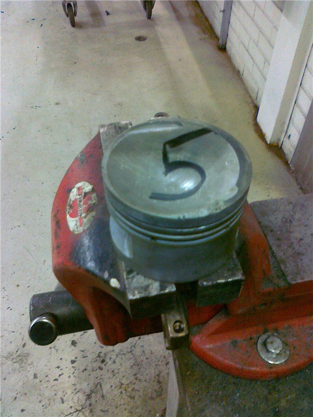

А вот с поршнями не есть понятно! В каком месте их мерять? Мерял по верхнему канту, немного на элипс 4-5 соток! Померял зазор в замке нового кольца тоже влезаю в допуск 0,4-0,5!
Завтра попрошу нутрометр чтоб ещё раз промерять цилиндры!

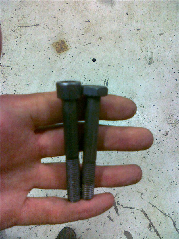

БЫл тут в магазе искал болты для коренных крышек, предложили покрепче болты(12,9 вместо 10,8), но с шестигранником, стоят копейки, но фишка в том что они головка болта выше чем стокового на пару-тройку миллиметров, реально ли использовать такие болты? Вот такой вот....
Вот такои вот у меня поршень :(

« Ответ #8 : 16 Декабря 2010, 22:15:42 »
этож болт а не поршень - конечно можно

( А вот с поршнями не есть понятно! В каком месте их мерять? Мерял по верхнему канту, немного на элипс 4-5 соток!)     Поршень меряется в районе поршневого пальца перпендикулярно его оси ,либо при извесном диаметре цилиндра-щупом в зазоре поршень -цилиндр.
« Ответ #13 : 19 Декабря 2010, 19:40:32 »
2 en
Поршни уже промерял, мерял как раз перпендикулярно пальцу, спросил у тех у кого брал нутромер!
Но вот шупом в зазор, это ваще непонятно что получится.....

1) Поршень меряется на расстоянии 9мм от юбки.

3) Я бы не советовал ставить неправильные болты - при нагреве клина поймать можно.
