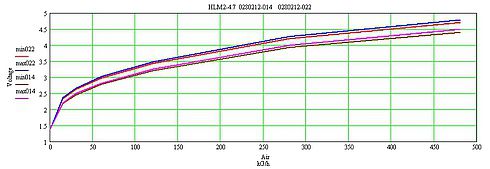

Да не сортесь вы.
вот данные с Волговских расходомеров .
   HLM2-4.7 0280212022 (BOSCH)
15,00      2,3323   2,3599
30,00      2,624   2,6572
60,00      2,98   3,0214
120,00      3,4208   3,482
280,00      4,1977   4,2711
480,00      4,7089   4,7857
   HLM2-4.7 0280212014 (BOSCH)
15      2,1791   2,2055
30      2,4504   2,4844
60      2,7783   2,8219
120      3,1944   3,2498
280      3,92   3,9968
480      4,3986   4,4892
Данных по флюгернм у меня нет..:(
