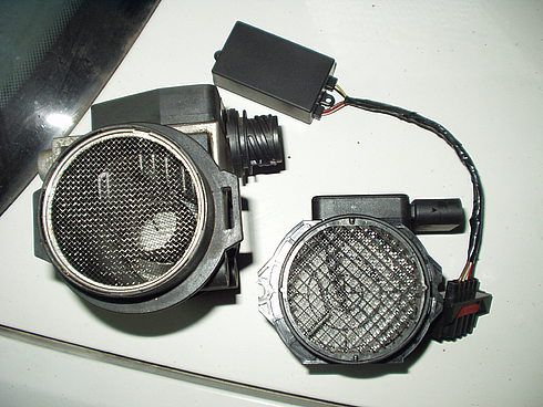

Turboshtein Ты только Эбу двигателя переделываешь? Или вот такую коробочку, которая будет согласовывать  сигнал от ДМРВ Волги с мозгом LE впрыска, то же можешь собрать?
Она и есть коробочка:
Сделана для замены расходомера от м50 на волговский сименс. Слева на фото расходомер м50, справа сименс:

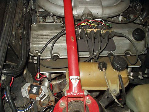

...  а на сайте встречал  фразы что ты  собрал кому то управление даже на 3 парных катушках. Это реально?
Вот этот м20 с тремя катушками:
