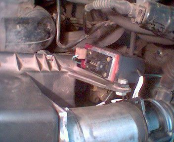

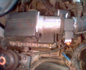

А я сегодня наконец то пирукрутил в свою машину к фильтру...
Выразился более спокойный холостой ход, отзыв на дроссель улучшился, динамика... но...
при торможении двигателем слышны похлопывания во впускной коллектор, врайоне от 2000 до 1000 об/мин. при нажатии сцепления хлопки прекращаются...
Думаю что ссут форсунки... но почему тогда не слышно хлопков при штатном расходомере... или конструкция старого расходомера влияет....???
У кого какое будет мнение...

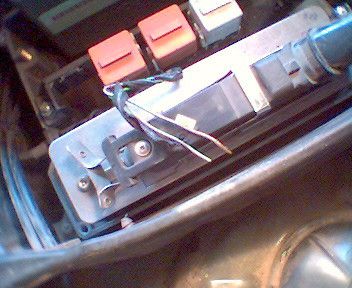

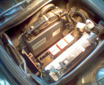

« Ответ #533 : 06 Мая 2009, 23:13:54 »
там 3 релюхи...
Вот фотки...
  • Сообщений: 32751
« Ответ #534 : 06 Мая 2009, 23:58:03 »
там 3 релюхи...
Вот фотки...
Пилять! Я не просёк что у тебя E34... Да это именно те релюхи. Они у тебя у мозгов, у нас под капотом... Но которая из них на бензонасос - х.з.!

« Ответ #535 : 07 Мая 2009, 01:32:51 »
там 3 релюхи...
Да. там их три - главное реле (включает питание на форсунки, АБС, РХХ, реле бензонасоса и т д), реле подогрева лямбда-зонда и реле насоса, а вот какое из них где - я не помню (редко там бываю)... :-[
На бензонасос насос идёт провод "зелёный с фиолетовой полосой". Вот и смотри, с какого реле он выходит...
« Ответ #536 : 07 Мая 2009, 12:43:03 »
повыдергивай реле поочереди на заведеном моторе
от выдёргивания лямбдовского реле - ничё не изменится
мозгового реле - мотор резко заглохнет
бензонасосовского реле - мотор плавно заглохнет за 2-5 сек
по надёжности - лучше на мозговое реле цепляться.
BMWSTR
« Ответ #537 : 08 Мая 2009, 18:24:12 »
повыдёргивал... пришёл к выводу:
Белое реле - главное (мотроник)
Среднее - Бензонасос
крайнее - лямбда
прилепил расходомер к среднему реле к зелёно фиолетовому проводу через предохранитель на 7,5 А и всё работает... попутно клапана отрегулировал на 0,25, установил новую прокладку крышки и при закручивании сломал шпильку у шестого цилиндра... блин прёт масло...
