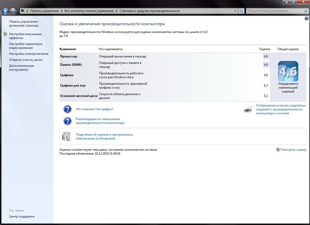

Вот стандартным тестом винды посмотрел
Щас получается проц самое слабое звено, а раньше был винчестер! а у процессора было помоему 6 с чем то

Да и зная примерно оценки 7-ки, она тебе примерно правильно производительность показывает...
