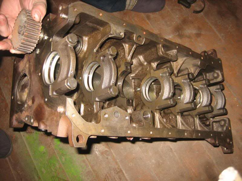

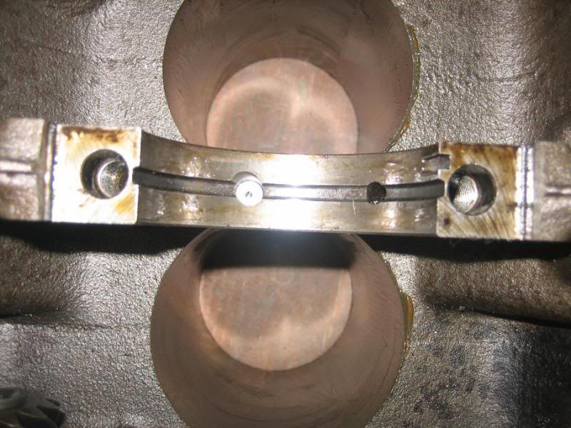

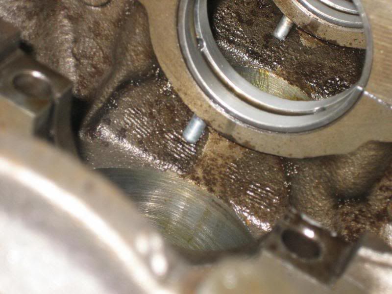

« Ответ #52 : 11 Января 2011, 20:30:16 »
наконец то руки дошли до форсунок,и блок распиленый под 86мм

« Ответ #54 : 12 Января 2011, 08:19:22 »
Спасибо за фото. Пошел думать.

« Ответ #55 : 12 Января 2011, 11:16:16 »
а сами форсунки всегда открыты? что за форсунки?
да нет,там шарик на пружинке.Поэтому на ХХ закрыты,а при увеличении давления,на оборотах,шарик продавливается и струя масла бьет в днище поршня охлаждая его.
за нас с тобой БМВ подумало,а нам только тупо передрать с грамотным токарем осталось,во всяком случае тебе.
Я так прикинул у меня при определенном наборе железа как раз под компрессор они будут в тему,и СЖ вроде под него получится
е30  седан  12 86 мотор м20б28

« Ответ #62 : 19 Марта 2011, 18:48:05 »
 ;D у м52 на одном болту!!
у меня стоит колено м52в28 поршни м52в28 и шатуны 130! форсунки эти сам поставил 2 часа работы с перерывами.
главно 7 раз отмерь!! ничего не задевает всё засебись!!!
З.Ы. там шарик стоит они не развольцовываются!!! даление масла отлично!!! ничего не упало! всё ГУД!!! ставьте сами если руки не их ОПЫ!!! :)

« Ответ #64 : 19 Марта 2011, 19:35:15 »
 :( к сожалению мотор собран уже... делал как на фото с помошью дрели мечиков штангеля и т.д.
как в этой ссылке.
/go.php?l=aHR0cHM6Ly93d3cuZTMwY2x1Yi5ydS9mb3J1bS9pbmRleC5waHAvdG9waWMsNTcxODAubXNnOTg4NjMzLmh0bWwjbXNnOTg4NjMz
только в моём случае надо 2 дырки(м52) сначала сверлил под форсунку потом проворачивал намечал под болт и сверлил 2. ничего сложного!

« Ответ #65 : 19 Марта 2011, 22:38:02 »
а фрезеровку посадки  или  пох , и в какое место бьёт струя .проверку делал или тоже пох   :-\  с таким подходом  от форс только понт что они  есть  а толк  ???

« Ответ #66 : 20 Марта 2011, 09:01:46 »
фрезеровку не делал. Струю проверял, возил к спецам. всё гуд! только там не струя а распыл :)
