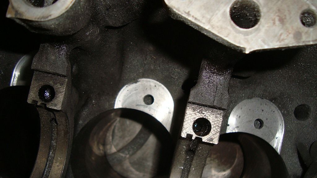

« Ответ #15 : 21 Декабря 2010, 22:54:37 »
Это блок М21 (дизель), форсунка снята.
Если брать с него форсунки, то нужно сверлить три отверстия (два из них для крепежа).

« Ответ #16 : 21 Декабря 2010, 23:06:07 »
Удобнее от М44, одна дырка - одна форсунка ;D
для чего их ставить????
Охлождение поршня!

« Ответ #17 : 21 Декабря 2010, 23:32:17 »
В форсунке от дизеля есть клапан. На холостом ходе он закрыт.
