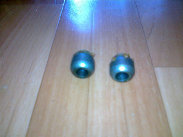

« Ответ #3 : 22 Декабря 2010, 22:06:14 »
После повторения нехитрых операций со вторым мотором у нас в руках куча ненужных запчастей и 2 втулки!
Теперь глядя на мотор оцениваем ситуацию и прикинем план действий!

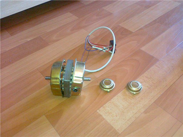

« Ответ #4 : 22 Декабря 2010, 22:14:50 »
С одной из сторон непомню с кокой есть стопорное кольцо разрезное с этой стороны и начинаем разбирать!
Мотор состоит из 3 частей (условно) на фото это центр с магнитами, и две крышки с втулками!
Итак чтобы внять 1ую крушку с втулкой в месте где она крепится к центру мотора! есть такие типа расклепаные места вот они то и держат всю эту конструкцию целиком! снимаем стопор, зажимаем центр в тисы и шлиц отвертку вбиваем в шель между крышкой и центром, и др стороны тоже самео вся крышка отщелкивается! достаем её меняем втулку ставим обратно. при установке нужно будет зачистить то место откуда её "выдрали" напильником чтобы она подошла также как и стояла до разборки! далее существуют различные варианты крепления крышки! Я поступил просто взял и поставил по сварочной точке, т.к под рукой есть полуавтомат! Но при отсутствии такого можно попробовать снова расклепать старые места, хотя в надежности крепления я сомневаюсь! Кароче там сами решайте походу дела! Данная последовательность повторяется с др стороны! Ну и совственно всё! мотор готов осталось его поставить и проверить!
