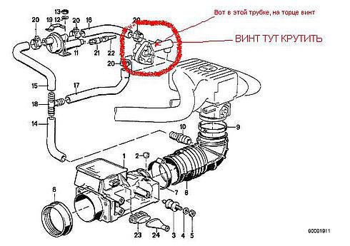

Если джетроник, что мешает просто увеличить холостые обороты винтом регулировки ХХ?
Винт тут. Картинка для М10, но у М20 джетроника винт там же расположен - вверху впускного коллектора, головкой смотрит на лобовое стекло.

Крутить нада столько, чтобы прогревочные обороты были 900-1000, а на прогретую держало ~800.
Это обыкновенный винт с обычной резьбой, который открывает дополнительный поток воздуха в обход дросселя. Воздух берется ПОСЛЕ расходомера, т.е. расходомером этот поток учитывается. Откручиваешь винт против часовой стрелки - открываешь дополнительный воздух и обороты ХХ повышаются. Закручиваешь по часовой - закрываешь воздух и обороты ХХ падают.
Думаю понятно объяснил.
