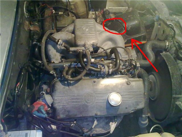

« Ответ #8 : 04 Января 2011, 23:20:27 »
расходомер находится там же где и воздушный фильтр)))посматри на штаны и если есть лямбда то ты её увидишь)))

« Ответ #11 : 05 Января 2011, 15:50:12 »
спасибо за помощь) а где расходометр находится? или его тоже нет? и лямбды я как понял тоже нет :-\
Вот он. Черная коробочка)

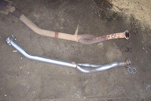

« Ответ #17 : 05 Января 2011, 22:16:11 »
Может есть у кого фото где лямда стоит?
Лямбда была там, где был катализатор... соответственно втыкалась в дырку сразу за соединением двух труб в одну (на рисунке ее видно):
соответственно №32 это лямбда и есть...

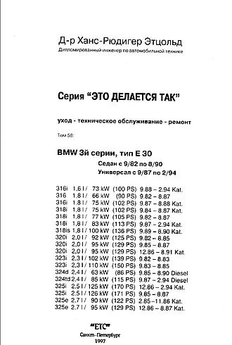

P.P.S. информация не 100%, но все-же - первая страница "мануала":
буквами Kat. помечены версии с катализатором...

« Ответ #22 : 06 Января 2011, 10:43:07 »
borizzz
На картинке где штаны старые и новые . Новые штаны где покупал?

« Ответ #24 : 07 Января 2011, 09:32:32 »
borizzz
это, было давно, но скорее всего в экзисте...
